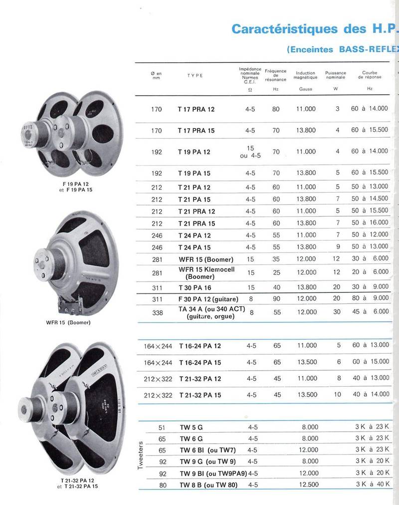

Pub Audax avec les caractéristiques des HP. On voit sur le dernière photo le kit 4ADX15.
Re: Kit Audax 4 AD X 15
Question rendement on est pas mal, je tourne pas beaucoup le potard de volume... Je l'estime à 94-95dB environ.
Dans tout les cas le Dynaco les tiens largement!
Comme indiqué dans la première pub, ce kit était prévu pour tourner avec un PP d'EL84, alors avec un PP d'EL34.... :cool:
