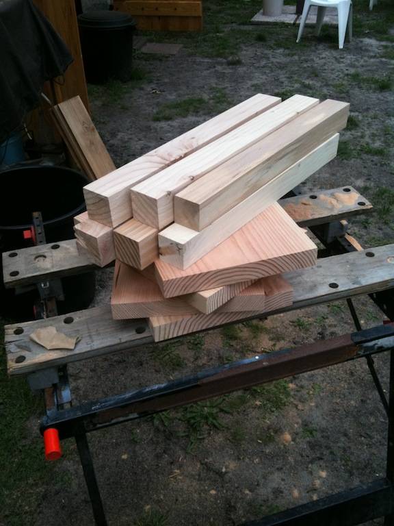

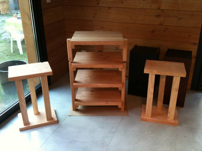

Bon, le lever de ce matin a été assez difficile après la rencontre d'hier et toutes ces écoutes, mais ... mon système me donnant envie de vomir ce matin, en comparaison des merveilles d'hier il a bien fallu occuper le temps
Aujourd'hui c'est mission "pieds d'enceintes"
Le bois est toujours le même, et les dimensions du bordel :
Hauteur totale : 40 (épaisseur bois) + 550 + 40 = 590 mm
Largeur : 400
Profondeur : 280 (taille de mes chutes utilisées)
Pour chaque support :
3 pieds de 60x60
3 vis 5x70 pour viser les pieds par le dessous
3 vis 5x50 pour verrouiller les pieds par dessous
3 vis 5x60 pour visser le plateau par les pieds
3 écrous diamètre 6, 3 pointes d’athlétisme
Largeur : 400
3 pieds de 60x60

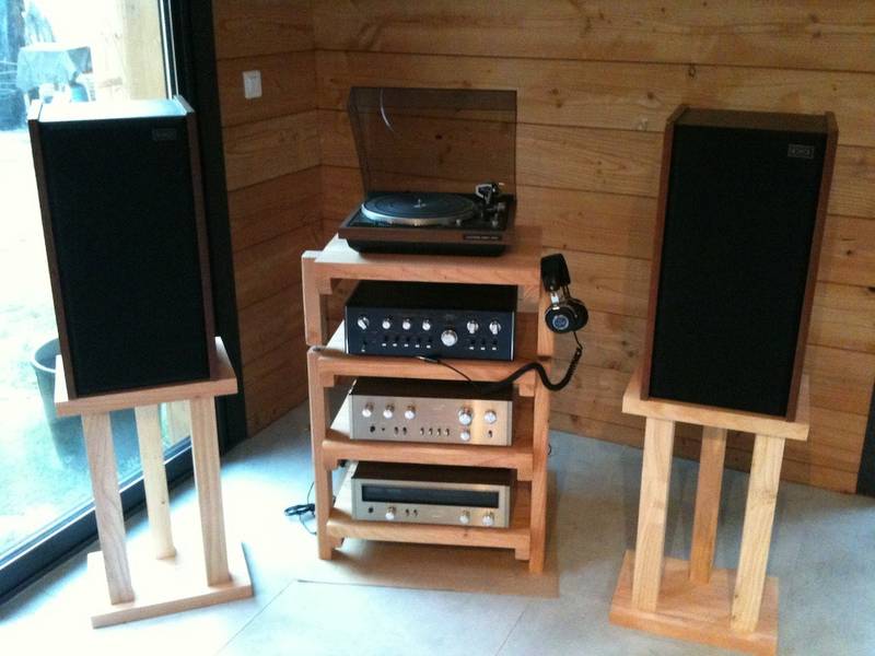

Pas mal du tout Bruno
L' ensemble s' accorde bien avec le décor

Beau travail, je comprends mieux le choix du meuble quand on voit l'habillage des murs :respect:

Bravo, cela fait un bel ensemble ma foi!

Merci pour les compliments
Les murs .... sont en Pin Douglas également, c'est du madrier massif de 8 cm
un poil plus classe que du lambris !!
Bon, la maison n'est pas à moi ... c'est bien dommage d’ailleurs, mais je ne désespère pas j'en aurai une à moi un jour :cpasmoi!:
J'ai bien fait de prendre le temps de bricoler ces jours-ci .... je ne suis déjà plus au chômage ( 5 jours seulement
