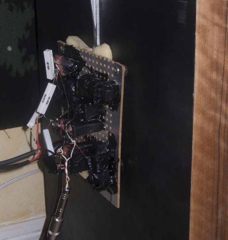

klemp a écrit : Ce n' est pas pour rien que dans tous les anciens systèmes de qualité, et dans les hauts de gamme actuels ;) , les filtres passifs sont soit isolés, soit noyés dans un brai de cire ou de goudron ..
Oui, j'avais bien insisté sur ce point au moment où j'avais fait les SIARE : (Qu'il faudrait que je cache un jour…)
Mais je n'avais pas l'intention de le faire sur ce projet, la taille étant le compromis majeur.
klemp a écrit :Si tu as les haut-parleurs d' origine Thomas, la seule chose à faire pour obtenir "au moins" un équivalent de la LS3/5 est de particulièrement soigner le filtre ... du papier huilé pour les petites valeurs de capa, de la qualité en polypropylène pour le reste, autant que possible des selfs à fer et pas des selfs à air , et un montage externe du filtre passif ...
Je suis entrain de me renseigner sur les prix des HP avant de me lancer dans un achat. Les condensateurs utilisés à cette époque étaient majoritairement les ITT PMT/2R (Mylar) et les Philips polyester. Subjectivement ils ont l'air intéressant mais j'avais l'intention de tout mettre en MKP SRC, pour des raisons d'approvisionnement et de taille principalement, si j'opte pour le filtrage interne je ne peux pas me permettre d'insérer de gros condensateurs ni de grosses selfs… Donc adieu les PIO :!:
