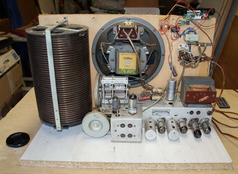

En complément de la présentation de Chris, voici quelques photos d'une remise à niveau de ce joli poste de 1953:
SONNECLAIR SUPER LUX 1.jpg (124.72 Kio) Vu 31877 fois
Ce poste est équipé d'un bon HP français de marque MUSICALPHA, marque qui inspirera les constructeurs de HP américains.

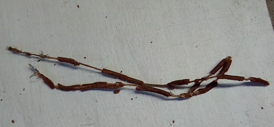

Ce qui reste du fil d'alimentation à l'interieur du poste, attention danger !

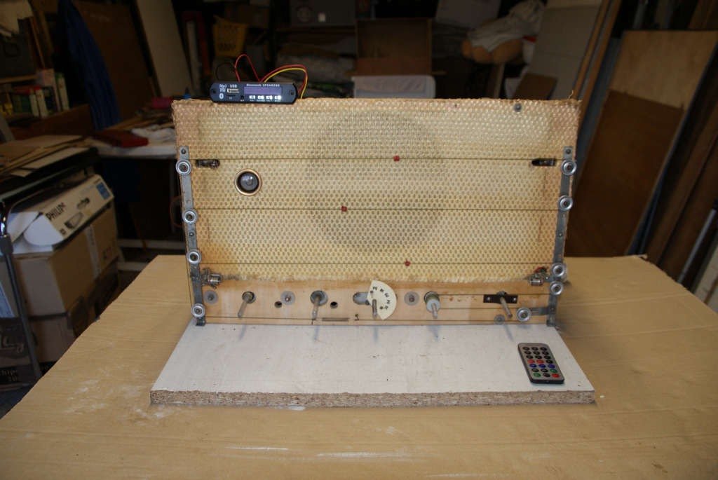

Bien que fonctionnant encore en GO en pleine air, Alain (HENCOT) m'a proposé de lui adjoindre un petit module FM/USB. Cet upgrade est régulièrement réalisé par les spécialistes TSF et notamment les éminents membres de radiofil :jap:
sonneclair module FM.jpg (86.45 Kio) Vu 31877 fois

Et voici le montage du module:
alimentation séparée (trop de continue qui se balade dans le chassis du poste), et entrée prise sur l'entrée PU (pick up) avec un petit montage visant à corriger l'impédance et se prémunir du CC.
SONNECLAIR ALIM MODULE FM.jpg (110.72 Kio) Vu 31877 fois

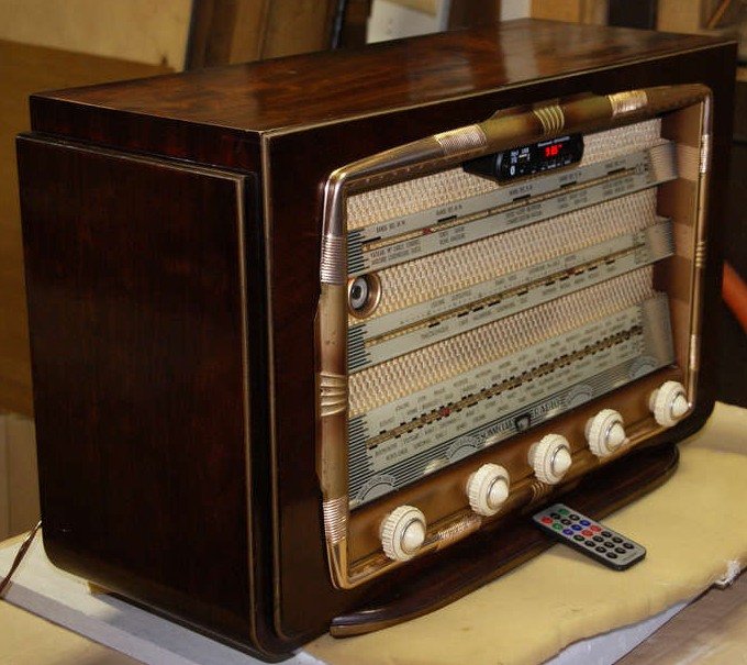

Reste plus qu'à changer les ampoules 6,5V/ 100mA, finaliser l'installation d'une antenne telescopique et ce poste sera pleinement opérationnel.
Déjà, ce petit module fonctionne à merveille avec un bout de fil de 76 cm et la télécommande permet d'accéder à la FM,à la clé USB (MP3 et WMA). Il est même bluetooth si on veut utiliser une enceinte de ce type !
Voilà donc une bonne idée pour redonner vie à nos vieux postes sans (trop) les dénaturer :-P
sonneclair super luxe.jpg (117.19 Kio) Vu 31877 fois

Et voici ce joli SONNECLAIR en fin de restauration. Ici en test avec clé USB, ça très marche bien, il y a même le minutage !
Ampoules de façade changées, EL 41 changée grâce au don de Jean -Luc :jap: , antenne télescopique rétractable installée. Il capte parfaitement en FM et le bluetooth fonctionne également très bien à partir d'un téléphone portable.
Un grand merci à Alain sans qui cette restauration n’aurait pas été possible .
Hélas il va retourner à Bourges où son propriétaire l'attends avec impatience. :pleure2:
Réflexion de mon épouse qui vient de le voir dans cette configuration: "J'en veux un pour mon anniversaire" :autralia:
