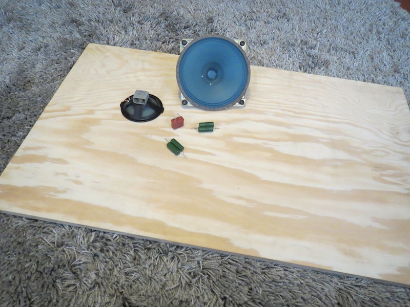

Un an et demi à passé. Déménagement, d'autres projets entre temps... Mais sensation d'inachevé...Bref, je m'y remet !
Je n'ai plus les planches, donc j'en ai repris, plus petites, malheureusement, mais plus épaisses : 16mm au lieu de 6mm. Pas de MDF s'il vous plait, mais du contreplaqué

Je n'essaierai pas avec des panneaux plus petits, autant faire une boite. Par contre avec des panneaux encore plus grands...

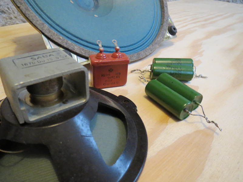

Je me permets de te conseiller un condo de 10µF pour le tweeter, ça parait beaucoup trop bas (en fréquence, recouvrement important...) mais d'après ce que j'ai lu, ils étaient souvent associés ainsi en TSF. Peut-être pas pour rien...

Oui je sais qu'ils sont petits ; j'en ai fait un et clairement ça ne descend pas...En revanche sonoritée très particulière...Je prevois d'agrandir ces panneaux en ajoutant une 2eme épaisseur de contreplaqué, ou bien d'installer des volets rabatables sur les côtés

OK pour les 10uF, je vais essayer ça ! pour l'instant j'ai fait avec 6, 4 et 2 pour voir

Pour avoir un peu joué avec les grenn cones : ne pas s'embêter avec la taille du baffle plan. De toute manière, tu ne pourras pas avoir une reponse dans le grave satisfaisante, même avec des panneaux énormes. Les Saba ont une magie et une transparence dans le registre medium qui est stupéfiante peu importe la taille du plan, mais dans le grave ils souffrent et c'est tout à fait normal d'une limitation physique. A ta place je tenterais plutot de trouver le HP et la solution de charge qui te permettra d'obtenir le meilleur raccord avec tes greens cones. Une charge dipole par exemple, c'est ce que j'ai entendu de plus "fluide".

OK pour la taille ! Je vais partir comme cela, et si je trouve de beaux Ferrivox, ou Goodmans, etc.. en grave, j'essaierai de les joindres
PS : Valere, je n'avais pas percuté, 10uF c'est effectivement beaucoup ! Mais je vais tenter, j'ai assez de PIO de côté pour faire plein de petits tests

2,2 uf donnait de bons résultats chez moi. Au delà de la mise en phase, il peut être interessant de connecter un atténuateur sur le tweeter, car peu importe la frequence de coupure il a tendance a être un peu trop présent.Larpaman a écrit :Merci pour vos encouragements !
