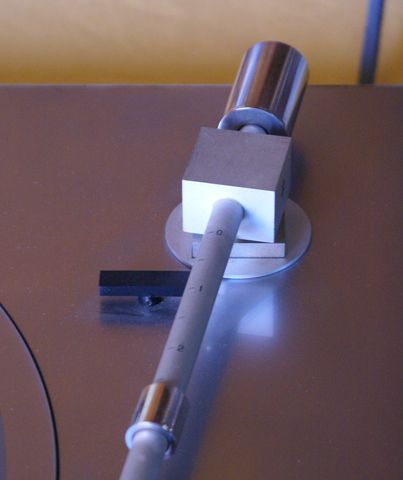

Et bien, je me demande combien de temps tu as passé pour faire ce bas

Je suis juste sidéré et admiratif face à ce que certains ici sont capables de faire de leurs mains.
Si j'osais; j'irais jusqu'à dire : Les bras m'en tombent
Franchement, c'est magnifique comme réalisation.

Mais c'est du rien du tout, de la récup un peu d'imagination et à temps perdu on bricole entre deux verif de résistance d'un Philips (je vais doucement,je sais)
Le porte cellule a son angle, point, mais je peux "tricher"avec la cellule en orientation quand je la monterai sur une platine.
J'ai oublié de répondre, non!Pour l'angle du porte cellule, tu t'es basé sur un bras existant de la même longueur?

Pour toi, peut-être et pour pas mal d'autres ici pour d'autres réalisations, mais pour des maladroits comme moi..hoplat a écrit :Mais c'est du rien du tout, de la récup un peu d'imagination et à temps perdu on bricole entre deux verif de résistance d'un Philips (je vais doucement,je sais)
Rien que d'imaginer le résultat d'une telle entreprise entre mes mains, ça me fait rire ! et je ne raconte pas l'éclat de rire général dans la maison si je montrais la photo de ton bras et que j'annonçais : Je fais fabriquer la même chose..
Re: Un bras
Bonsoir Jean-Luc...hoplat a écrit :J'ai oublié de répondre, non!Pour l'angle du porte cellule, tu t'es basé sur un bras existant de la même longueur?
D' abord, bravo pour ta réalisation .... je ne connais personne autour de moi qui se soit amusé à assembler un bras de lecture avec autant de soin
J' attendais ta réponse à la question du dessus pour intervenir dans ce sujet.
Pour un bras de longueur efficace égale à 312 mm, l' angle d' offset, au niveau du porte-cellule, doit être précisément de 17 ° et quelques centièmes ..
Si tu peux le mesurer

une autre vieillerie

Boooooooooooo, classe avec sa simplicité, heu Alain comment on fixe la cellule???
Pour Jean, mesure de l'angle demain, promis....

il y a deux trous taraudés au dessous qui tenaient un micro rail que j ai perdu
