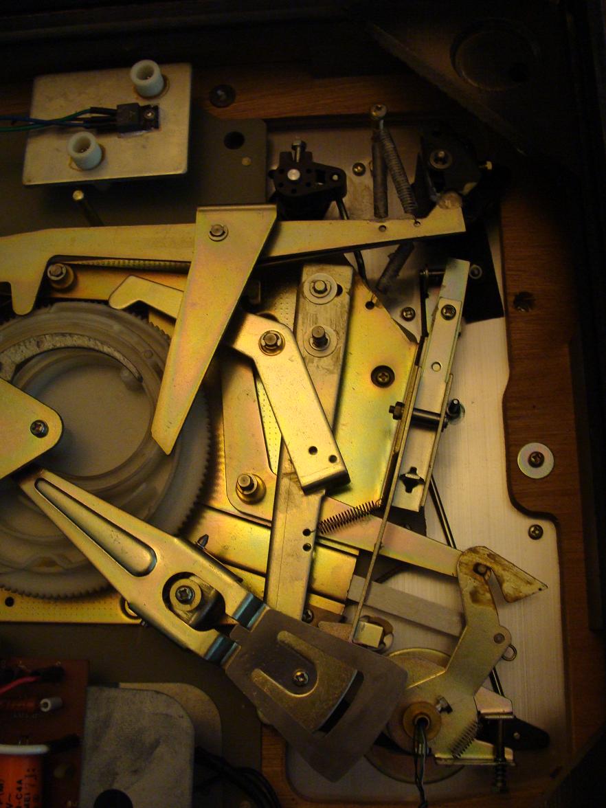

Ce WE, j'ai fait une petite révision de ma platine, histoire de regraisser, amélioré certain contacte, et ciré le bois.
Les entrailles de la bête
DSC05813 fofo.JPG (170.93 Kio) Vu 3350 fois
Le mécanisme du bras
DSC05814 fofo.JPG (140.62 Kio) Vu 3350 fois
C'est eux que j'ai ne plus travailler. Le réglage devenait difficile. Un pti coup de netelec, on trifouille, et ca redeviens comme neuf.
