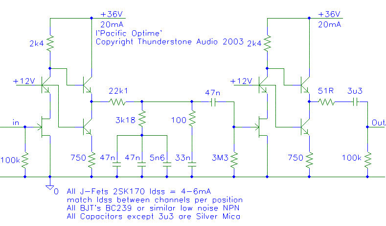

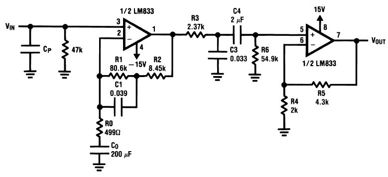

Quelques commentaires:
- Le "Pacific" est très apprécié sur les forums audio.
- Le Grado utilise un AOP un peu lent; SR = 2V/µS.
- Le TVV46 présente une impédance d'entrée qui dépend du gain en courant du 1er étage, et peut donc varier d'un transistor à l'autre.
Il y a une version optimisée du "Pacific":
Remplacer la 100K en entrée par une 47K.
Une version moins vintage pourrait être à base de LM833:
- http://www.ti.com/lit/ds/symlink/lm833-n.pdf"
Alain.
Alain.
