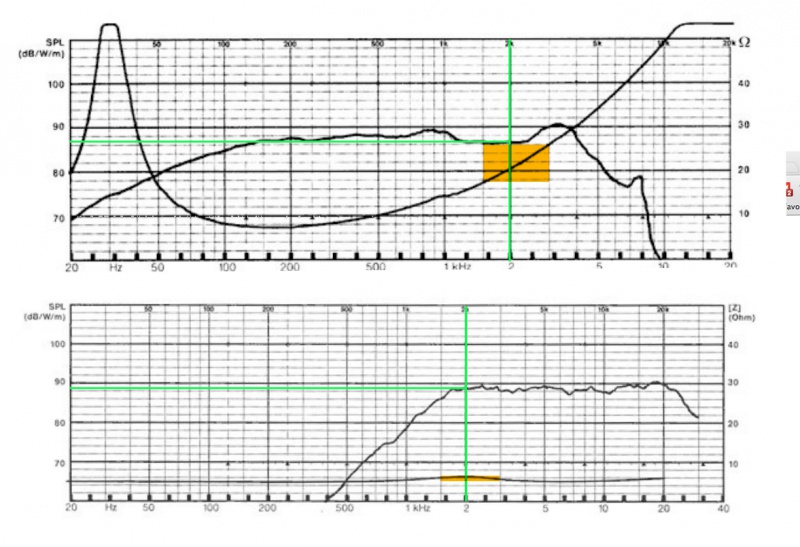

J'essaye de me démêler de la tonne d'informations ingurgitées en une soirée pour en sortir ça :
Des parois internes pas parallèles...
Les bords de baffle arrondis...
Les haut parleur noyés dans le baffle et non centrés...
Des filtres passifs handmade...
Un woofer et un tweeter...
J'ai trouvé des Visaton avec des belles courbes... tout en conservant un prix raisonnable...
W200SC & G20SC...
J'ai lu qu'il fallait un niveau sonore similaire à la fréquence de coupure, j'ai choisi 2KHz en vert...
87dB VS 89dB ça convient ?
Et l'impédance à cette même fréquence ne doit pas trop varier...
Mes zones oranges sont-elle correctes ? pour le woofer je trouve que ça varie beaucoup, à priori on peut l'arranger avec des composants en plus dans le filtre ?
W200SC & G20SC...
