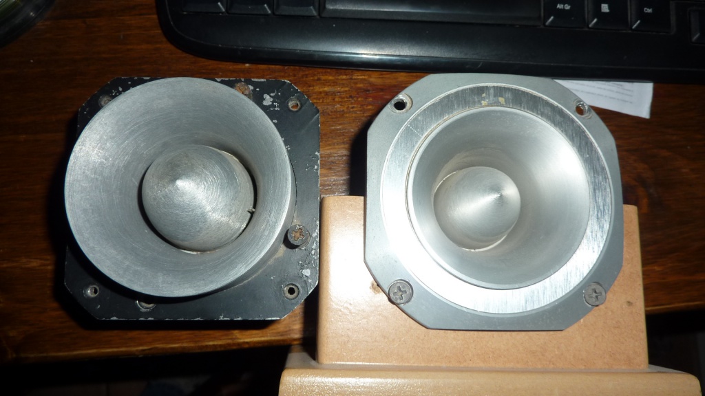

Haut rendement (on élargit la bande...)!

bah change de pavillon alors ...

Re: haut rendement mal engagé
Non ce pavillon est très bien et est le seul que je connaisse, abordable et qui puisse raccorder correctement un 38cm.
donc on ne change pas la compression, on ne change pas le pavillon et on ne change pas le tweeter... je crois que tu dois ajouter une voie en plus alors pas d'autres solution
Rajouter une voie n'est pas l'idéal non plus....
Ca parait plus simple d'opter pour soit un autre pavillon ou pour un autre tweeter....Enfin , c'est toi qui voit !!!
Les beyma "ferailles" si mal filtrés , mais un cp21 ou un cp22 (comme un JBL)s'adapterait surement mieux et plus facilement (en terme d'énergie) que ton fostex sans doute au détriment de la finesse.. Pas les même vocations...
Les beyma sont très bien en rapport qualité prix...
enfin j'ai entendu un 38 avec une le85 derrière bizarrement aucun problème
Oui sauf que c'était peut-être avec des superbes pavillons multicellulaires Altec infiniment meilleurs et plus rares et chers...Vinc a écrit :enfin j'ai entendu un 38 avec une le85 derrière bizarrement aucun problème
Quand aux tweeters JBL... les seuls prétendants étaient le 2402 et le 2403 en terme d'énergie, non retenus pour les raisons évoquées plus haut.
les LE85 avec leur pavillon se trouvent a 800$ la paire niveau budget les altec filent souvent bien plus haut
Trop cher...
Bon de toute façon je viens à peine de commencer la mise en oeuvre avec Arta (mise en phase délais de groupe)...
Si ça ne marche pas tant pis je me contenterai d'écouter au casque.
