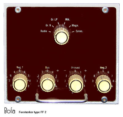

Bon après beaucoup de temps sur la toile j'ai enfin trouver des info sur cet ampli.
Il s'agit en fait d'un assemblage de composent de la marque Bofa.
Il semblerais que ce soit la marque pro de B&o.
Cet ampli ce compose d'un pré-ampli Bofa type FF 2 et d'un ampli Bofa type V15.
Je n'arrive cependant pas a trouver le schéma de ces ampli.
Auriez-vous un lien pour m'aider à les trouvés ?

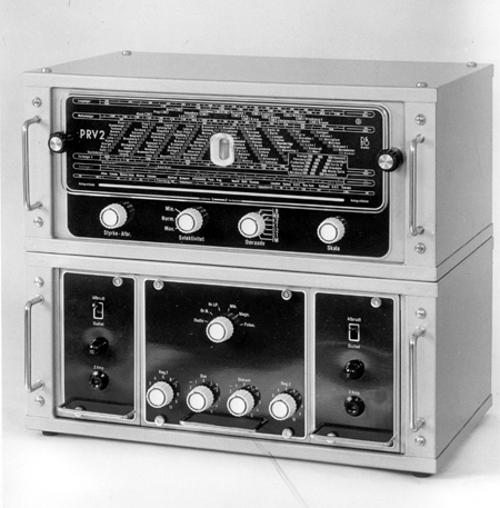

petit photo tiré du forum pour illustrer :
Julien.

Comme tu vois je progresse dans mes recherches, mais je t’avoue que sa fait un bout de temps que j'ai sortie les rames.
J'ai aussi trouver un équivalent du bon coin danois.
Je surveille attentivement pour trouver le frère jumeau de mon ampli.
Ci quelqu'un en voie un quelque par qu'il n’hésite pas a me le dire.
J'ai l'impression que mon pré-ampli était utilisé en stéréo, car il est présenter accompagné de deux Bofa v15.
http://www.biografmuseet.dk/news/2010/bofa/index.htm
Crois tu que je pourrais juste réinvestir dans un simple ampli Bofa v15 ?
