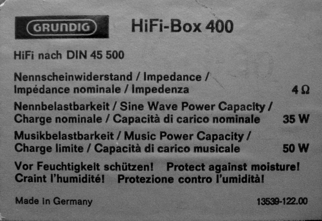

Quasiment terminées .
Il manque les deux étiquettes de caractéristiques à l' AR des enceintes et un logo sur une des grilles .
