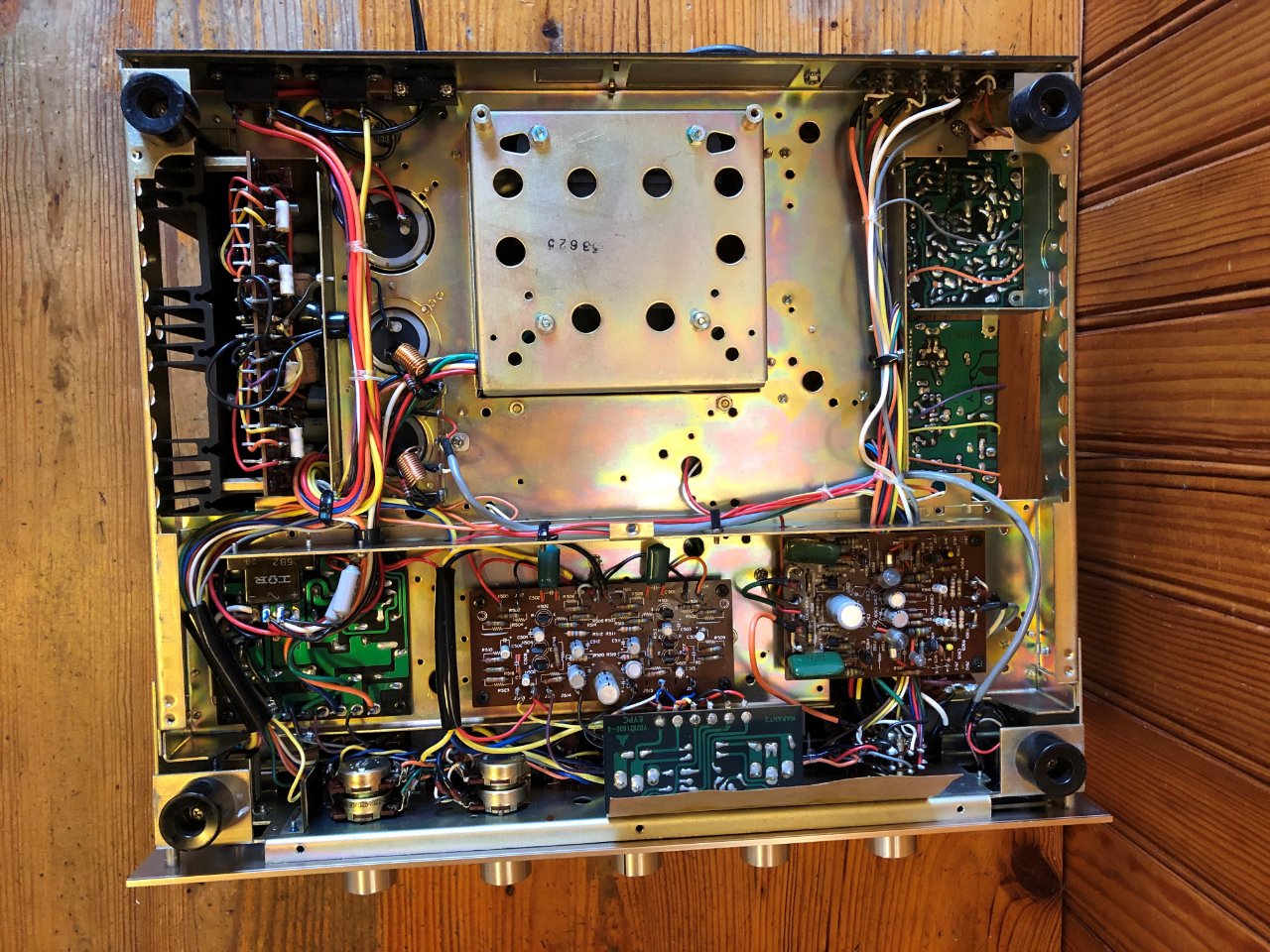

Un complément à cette présentation.
Le dernier ampli tuner familial, longtemps longtemps au repos, remis en route doucement au Variac,
après le changement d' une résistance variable sur la carte muting du tuner curieusement cassée.
Tout le reste est quasi mint mais la façade n' est pas gravée. Hé bien tout fonctionne, même le tuner en stéréo
et plutôt bien. La section phono traduit cependant l' état de condensateur, c' est pour le moins amorti.
Donc, à venir avant une utilisation régulière, changement des chimiques, tous, par sécurité, même les éventuels encore dans les clous, mais pour combien de temps ?
A l' ouverture je dois dire que j'en ai presque ri, pas de la poussière, ça il y en avait, mais des composants montés les pattes
protégées par de petites gaines, il n' y avait donc pas qu' Audiotec pour effectuer cette opération que certains estiment totalement inutile et presque sous entendu un brin ... et une hérésie économique. Et puis vraiment rire pour deux diodes montées très haut sur pattes bien gainées sur les cartes driver puissance exactement comme sur les Audiotec. Bon, cela ne fera sourire que moi très probablement. Faut il en conclure que l Audiotec est bien construit en référence au Marantz, ou que le Marantz est bien construit en référence à l' Audiotec ? Je vous laisse à vos débats... (remarquez je ne suis pas sûr de tout comprendre et est ce si rare ?)
Christophe
Je joins quelques photos, cherchez les gaines.
