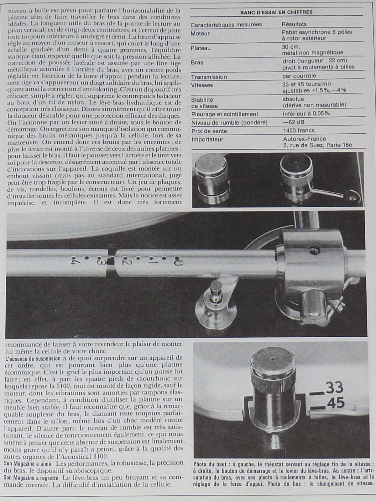

Concernant le système de stroboscope, Dual avait utilisé le même principe sur les 122X.
Etrange, ils ne parlent pas du poids du plateau...

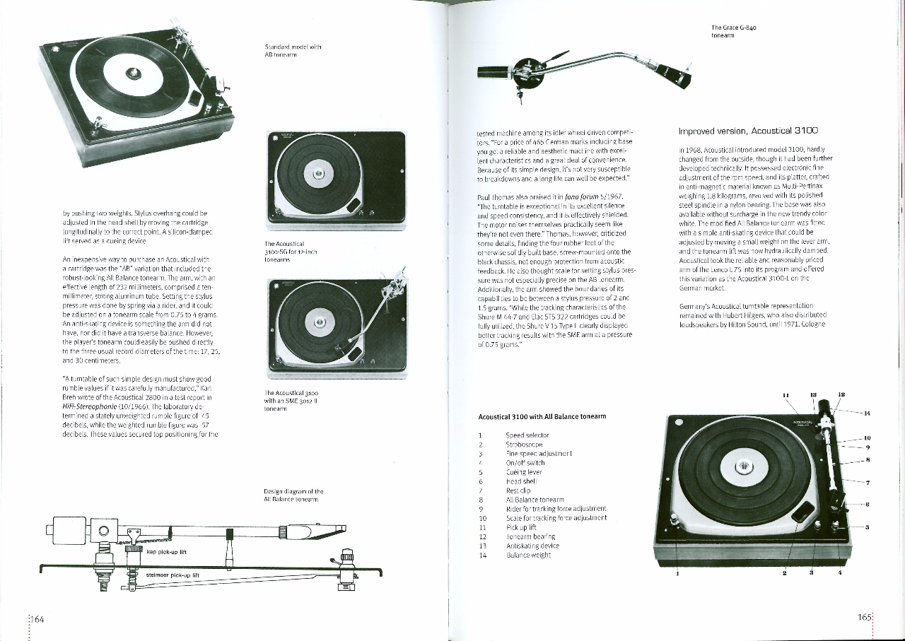

En me baladant sur le forum je suis tombé sur ce sujet, superbe platine que je ne connaissais pas! Du coup j'ai un peu fouillé sur le net, et à défaut d'en trouver une en bas de chez moi, je suis tombé sur un peu de doc sympa.
