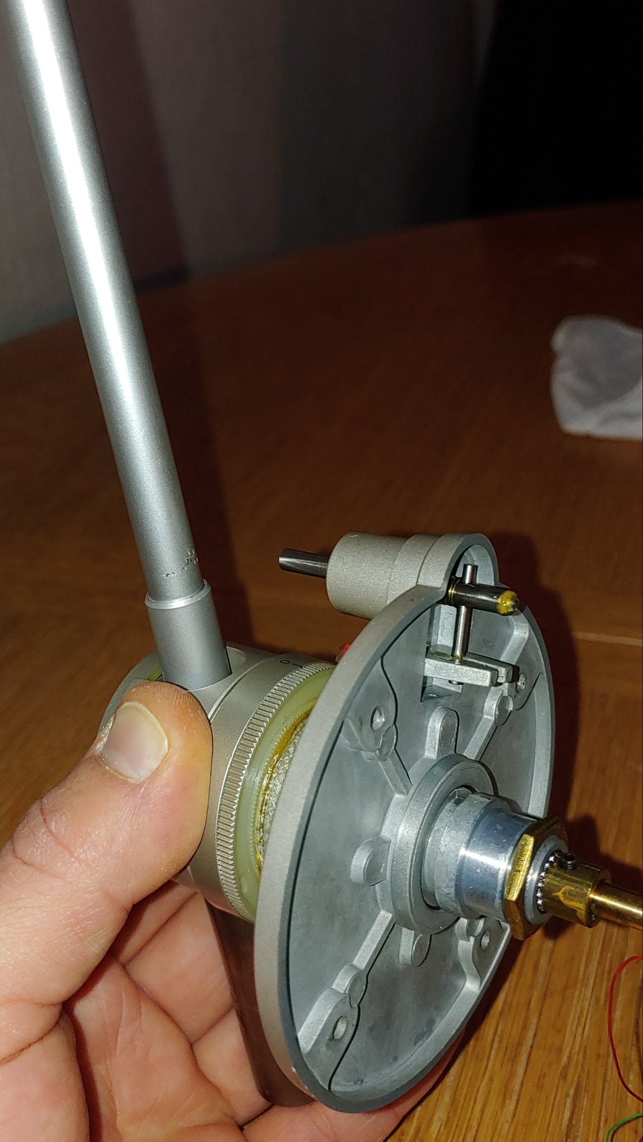

L'abaissement du bras ne va pas bien, la tige reste plus ou moins bloquée et descend d'un coup sec à la fin (quand elle descend). La graisse a du vieillir dans l'axe et doit ressembler à de la colle.

Pour l'élévateur du bras c'est réglé, c'était juste encrassé par la graisse qui a séché. Je ferai une vidéo en fonctionnement quand j'aurai un ampli, des enceintes et une cellule neuve.

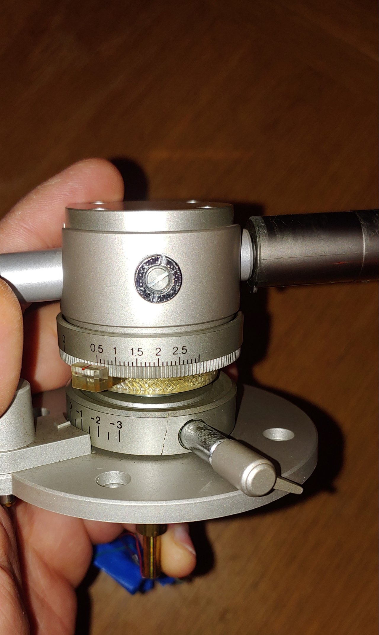

J'ai trouvé à un prix plus que raisonnable le bras pour ma platine...
Je vous joint donc quelques photos...
C'est beaucoup plus simple
On peut y voir la qualité de finition ainsi que les (nombreuses ) possibilités de réglage ...
Malheureusement, il souffre du même problème que le bras qui est actuellement sur la platine...
La bague de réglage de la hauteur du bras est fendue (l'autre est tout bonnement cassée ..).
Bonne journée a tous ...

J'ai une PS X-65 . Elle est en révision chez MVT car entre autre le bras ne descend plus alors qu'il se lève bien donc le même problème que toi. Je te dirai si la réparation est possible .Sinon , excellente platine .

Quand je vois ces graisses qui ont plus de quarante ans ... je pense que les problèmes viennent de là !
Graisse figée !!! Mais ça n'engage que moi !!!
