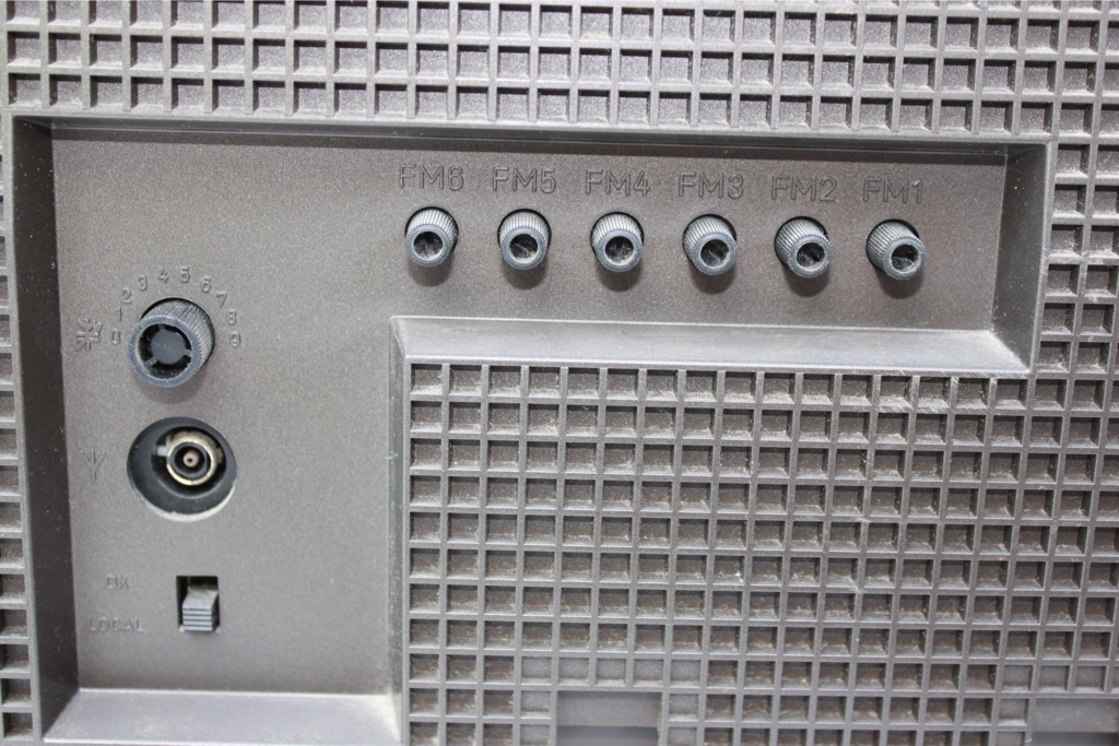

Re: GRUNDIG SATELLIT 2400 SL Professional
Quelques détails de l'arrière :
réglages des stations programmées et antenne : Le compartiment des batteries : Alimentation et connexions, même une platine phono est prévue.
