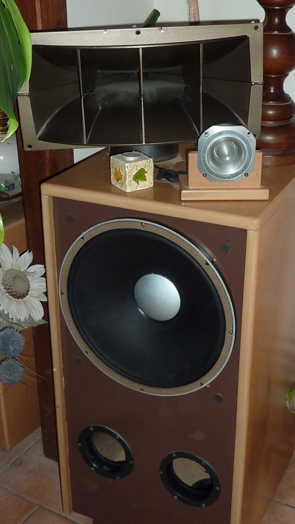

Premier essai concret , évent au plus court juste la profondeur du panneau , pas d'absorbant , c'est très aéré , beaucoup d'énergie mais c'est tous de même court dans le bas...Ca frappe mais ça ne roule que très peu...
Je m'y attendais , je recherchais ce type de HP....Reste à peaufiner , mais à priori tout est la , rendement , énergie , une sorte de spatialisation qui facilite le raccord avec la compression et des impact très franc voir sec...
A suivre...

Ca fait des choses dans le haut grave, bas-médium et médium n' est ce pas monsieur Christophe ? !
- LeTOF
- Messages : 1804
- Localisation : Oise
Re: JBL D130
C'est clair , c'est différent , les tesla fonctionnent bien également ,mais je n'aime pas utiliser le 811 bas en fréquence (toujours vers 1 Khz voir un peu plus )et la ils sont moins à l'aise.....Klemp a écrit :Ca fait des choses dans le haut grave, bas-médium et médium n' est ce pas monsieur Christophe ? !
Pis j'ai un HP dédié pour l'extrème grave , aucun soucis...
