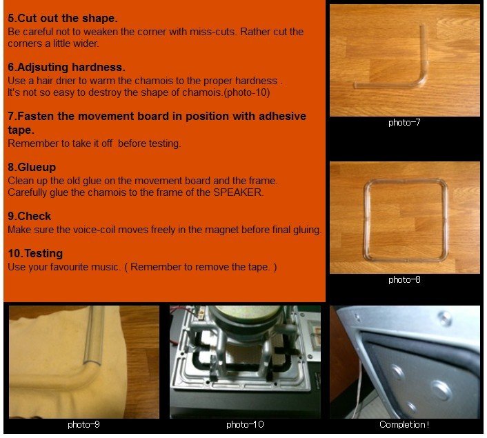

Le site où la "recette" pour les suspensions était donnée a disparu. Je mets ici les copies d'écran que j'avais fait par sécurité.

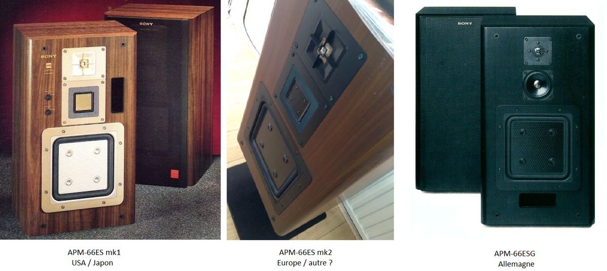

Ces enceintes existent en 3 versions, par ordre chronologique (et géographique d'une certaine manière):
  • les américaines/japonaises, en bass-reflex, équipées de 3 HP plats, avec des potentiomètres de réglage des aigus et des medium,
  • les européennes (ou MKII) gardent les HP des américaines, mais les enceintes sont closes et sans potentiomètre de réglage,
  • les européennes "bis", sorties en 86/87, nommée 66ESG, à nouveau en bass-reflex, mais avec un HP conique classique pour le medium et un tweeter à dôme métallique en aluminium (et pas en Titane comme dans les 20ES). Ces versions ESG sont aussi légèrement plus petites et plus légères que les deux précédentes. Peut-on encore parler de la même enceinte ?
Les miennes sont les versions US, acquises avec les suspensions en poussière. A l'époque, impossible de retrouver ces suspensions dans le (e-)commerce. Et à l'époque, et le site SoundOddity n'existait pas encore, d'où mon bricolage décrit au début de ce sujet.

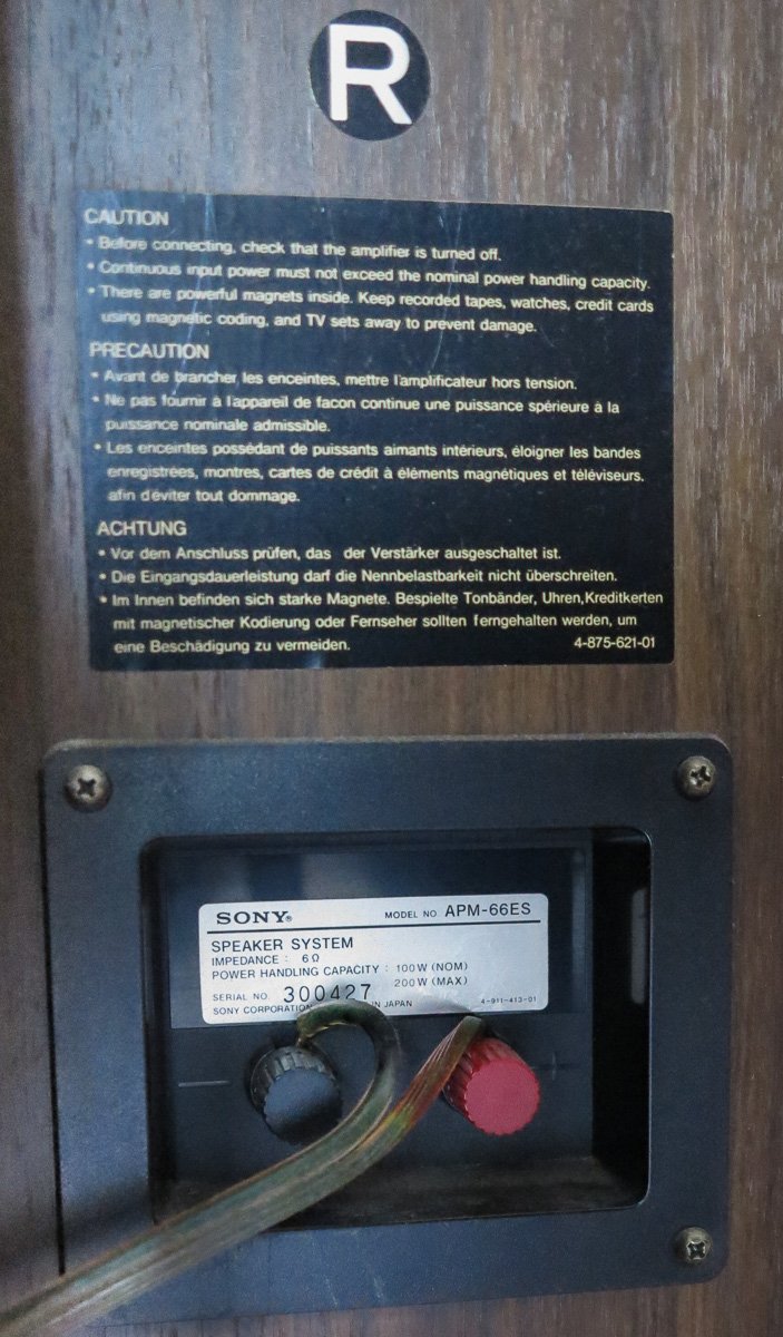

Les paires sont construites symétriques l'une par rapport à l'autre, avec l'évent qui change de coté. Une lettre R ou L est écrite derrière la caisse pour indiquer le côté de chaque enceinte.
Dans le cas précis des 66ES, les premières produites avaient les suspensions en mousse (polyuréthane ?), puis Sony changea la recette et utilisa du caoutchouc pour les dernières produites (à partir des n° de série 800440 pour les USA et 302600 pour les autres versions (Europe, etc...).

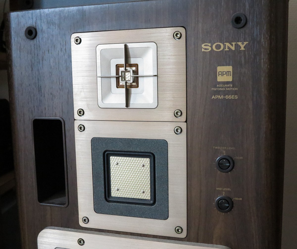

Quelques photos supplémentaires (avec une APM-700 posée dessus) :
