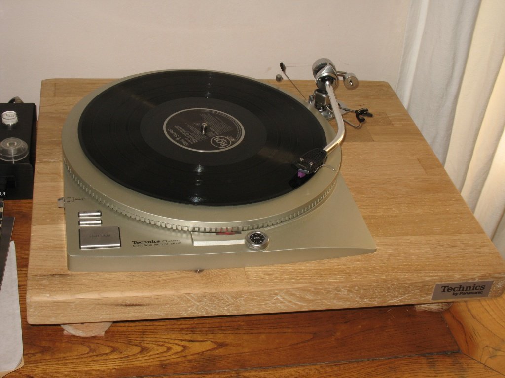

Très sympa ta platine... j'adore les grosses DD.... Technics, Kenwood, Sony, JVC et bien sûr Denon...
Une petite vue de la mienne...
Tu devrais te motiver pour la terminer, on obtient de très bons résultats avec ces machines.

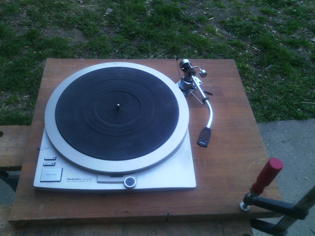

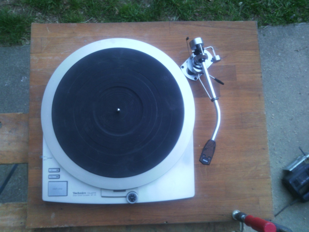

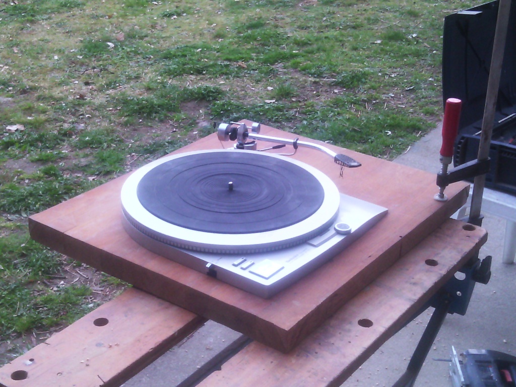

:salut: Grâce aux encouragements de Ajmars j'ai poursuivi la construction de mon projet :
J'ai terminé la plinthe, enfin en partie car j'ai toute la partie inférieur du sandwich que je souhaite réaliser à terminer. Mais ce sera pour plus tard avant d'aller plus loin je voulais avoir une idée de comment ça allait sonner.
J'ai donc poncé la plinthe, je l'ai également huilée. J'ai inséré et vissé la platine, puis j'ai monté le bras.
J'ai passé environ deux heures pour le montage d'une cellule et les réglages.
Maintenant je sais à peu près régler un bras SME 3009.
Et là P.t..n ! C'est largement au dessus de mes attentes, la musique est là palpable, les musiciens sont dans mon salon. J'attends avec impatience la cellule Ortofon pour continuer de redécouvrir mes disques.
J'ai monté (en attendant une 2M bronze qui doit arriver lundi) une cellule Rega Bias 2 et j'ai placé une galette en vinyle de 30 cm de diamètre. J'ai posé lentement la pointe sur le bord de la galette (j'ai encore des petits réglage de lève bras à effectuer, en fait faut que je trouve de la graisse silicone 1000000c/s).
Je suis donc devenu en quelques heures accro au bras SME (même si je démarre avec un modèle plutôt moyen).
J'attends avec impatience la cellule Ortofon pour continuer de redécouvrir mes disques...
BREF, JE SUIS CONTENT :genial:

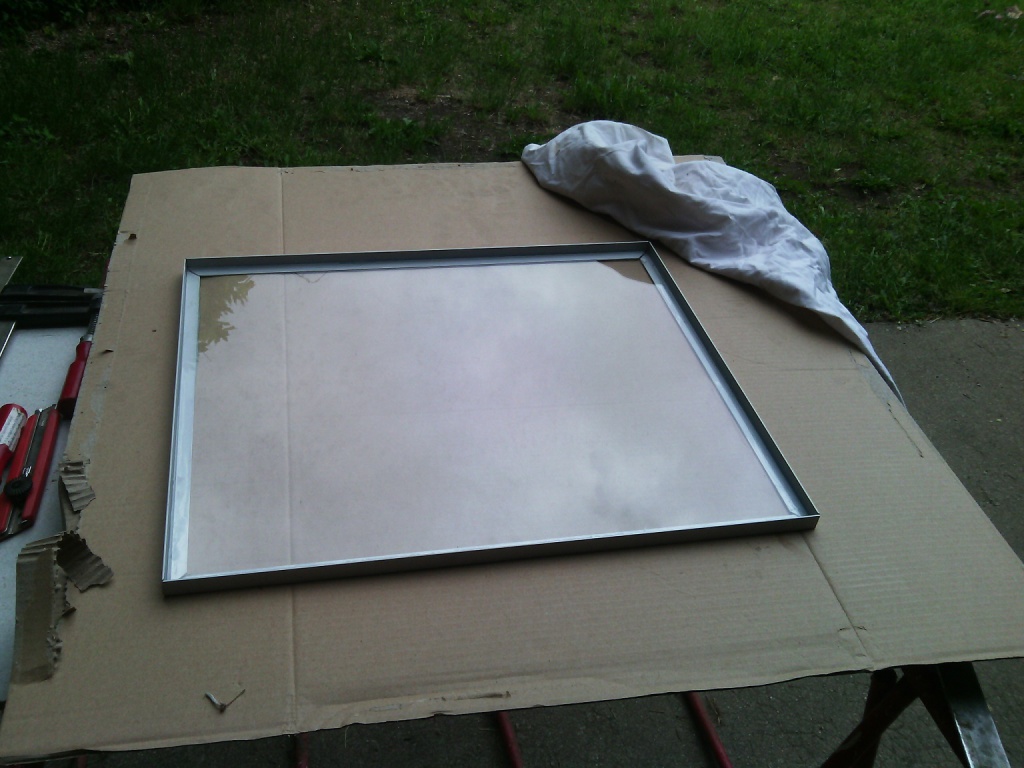

Alors aujourd'hui, j'ai décidé de commencer par le haut ; le capot.

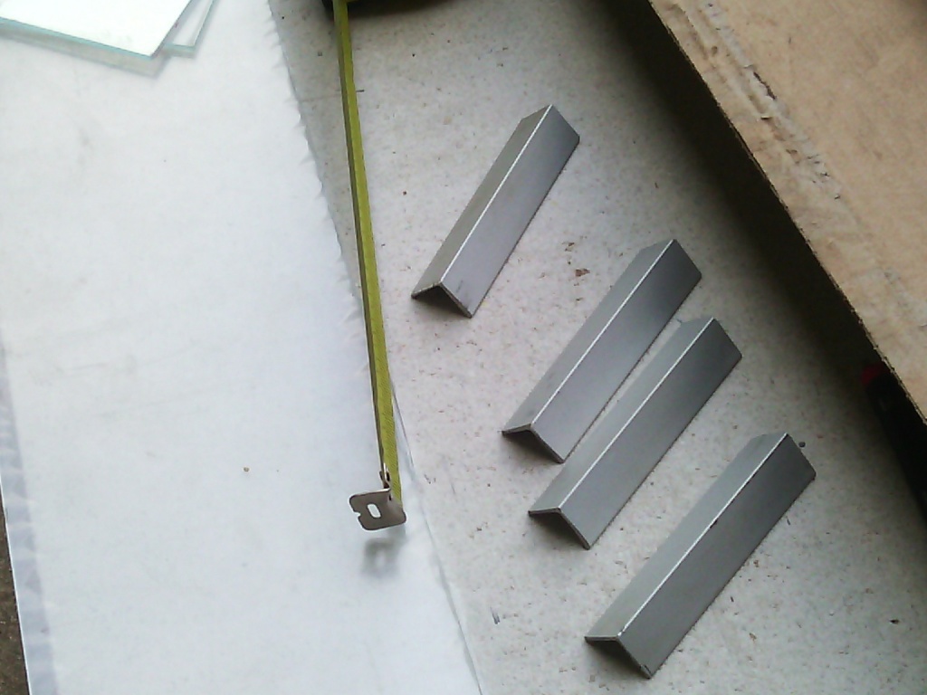

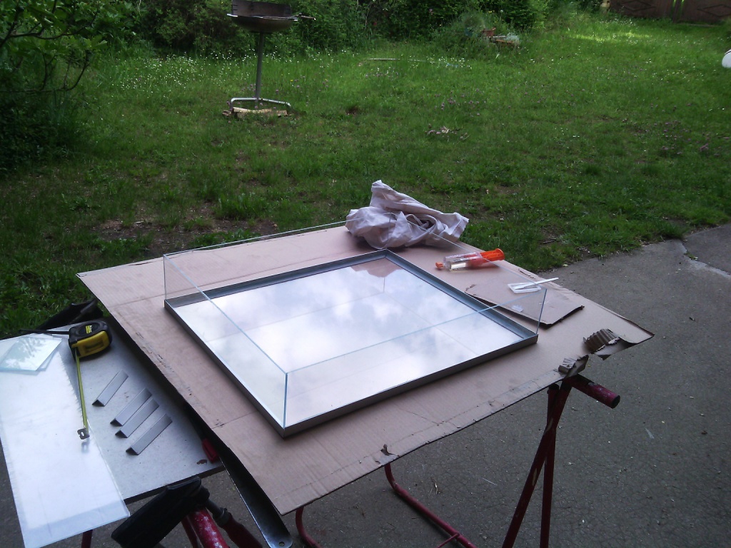

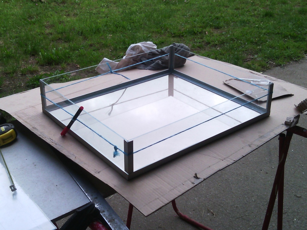

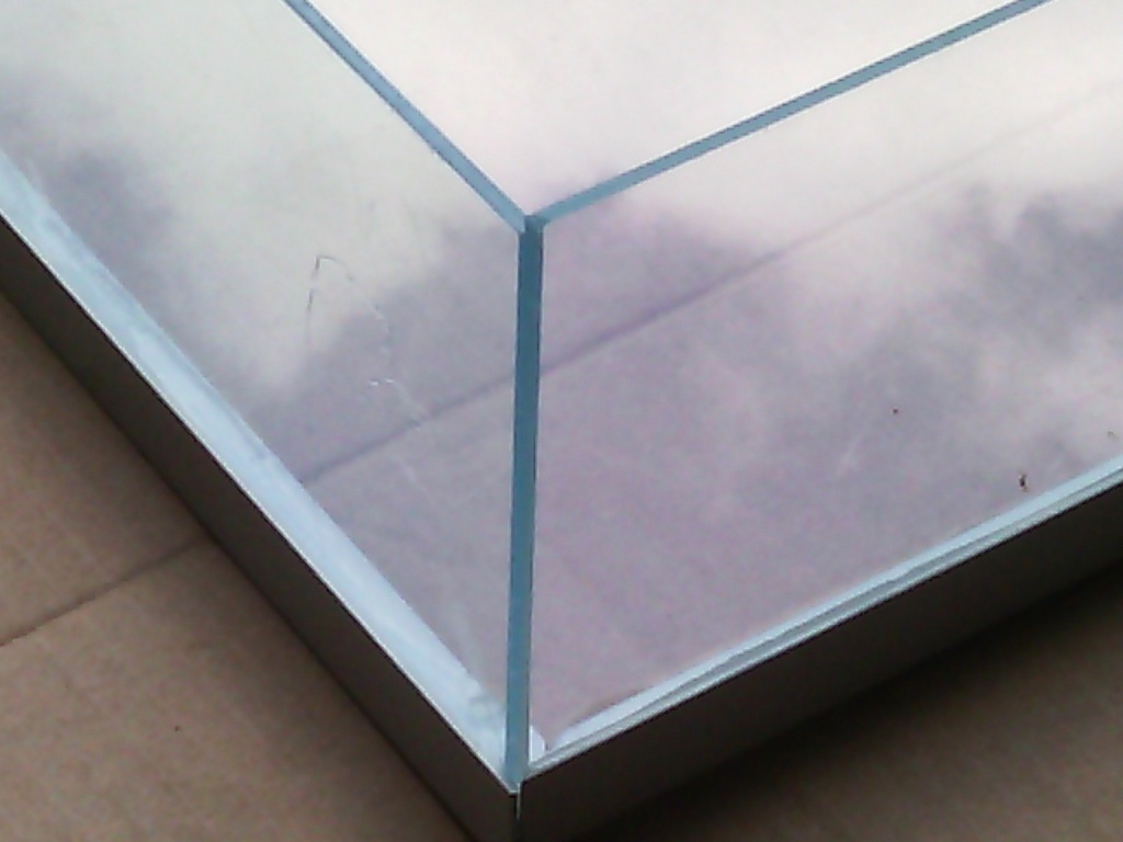

Comme un capot sur mesure ça coûte un œil, et que ma machine est trop grosse pour trouver une adaptation, j'ai décider d'investir une trentaine d'€ pour en bricoler un. J'ai donc acheté du plexiglas, de la cornière alu 15X15 et de la colle époxy incolore.
Voilà le truc en images :
Maintenant ça sèche, il restera les charnières à trouver...
Demain je mets les photos du premier essayage sur la belle !
