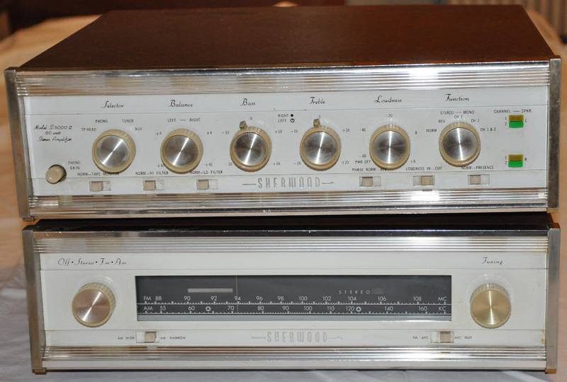

Belle pièce en effet. La complexité du câblage interne n'est qu'apparente. Quand au châssis, il n'est pas en cuivre, trop mou. C'est de la tôle acier cuivrée en fait. Fait le test avec un aimant.
Je possède un ensemble Sherwood de la même époque ampli et tuner séparé. Transformateur 115V obligatoire chez moi. Je devrais vérifier la désaccentuation du tuner vu que c'est de l'import US. L'ampli donne environ 35W par canal. Mon ampli est le S5000-II, tu peux utiliser son schéma, il est proche de ton ampli-tuner, pour l'ampli du moins.
A l'écoute, c'est de l'excellente qualité. Comme tous les amplis à tubes, il devient stable après une demie-heure environ parce qu'il prend sa température de croisière donc ses performances de croisière.
