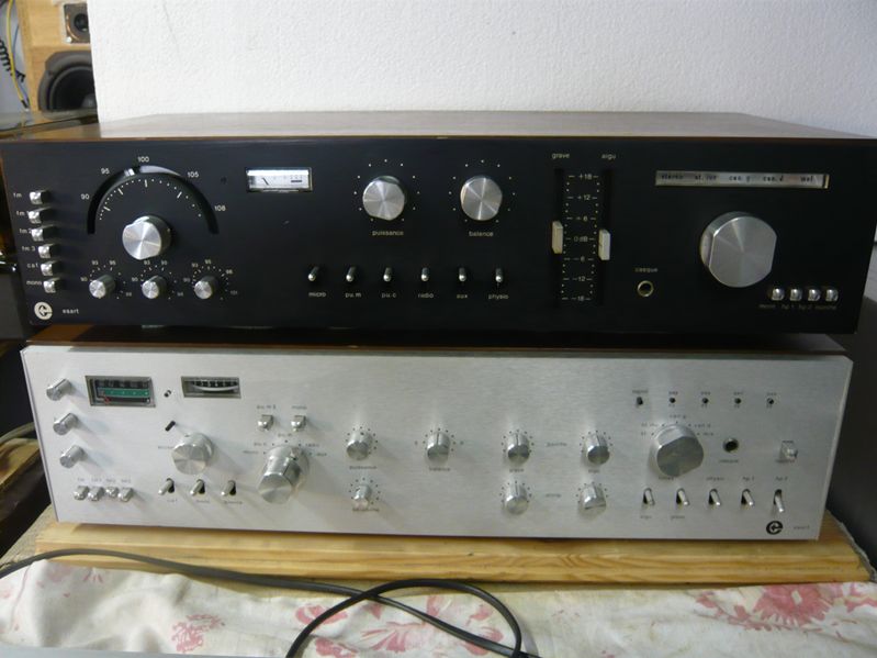

:hello: Esart PAT20 le retour ou la re-naissance.............. :mossieurpropre:
L'appareil est "dans son jus ",aucun composant changé (pour l'instant.. ;) .Par chance : aucun horrible CEF à bout rouge :?
En position test intensif.....Tuner FM intégré + CD Philips 160 alimentant les Traudax (ou Audangle...).
Tout cela serait idyllique si ces deux excroissances ne venaient ternir ce tableau..... :autralia:
Vous l'aurez deviné il y aurait un petit problème de transfo d'origine.Heureusement celui du 2000X a repris du service (malgré son défaut d'isolement).
Car ce Mr Esart demande du 2x40v,du 40v et du 12v,d’où le petit transfo en supplément.
L'écoute ne peut renier ses origines: c'est bien un Esart.Musicalité évidente,naturelle,richesse des timbres,du bonheur,très difficile à départager du grand frère L 'IS 150.Mention particulière pour le tuner qui a une incroyable séparation stéreo,large bande passante,dommage qu'il y ait une limitation dans l'échelle des fréquences(semble plus capter aprés 100mhz)....passage rubrique panne.

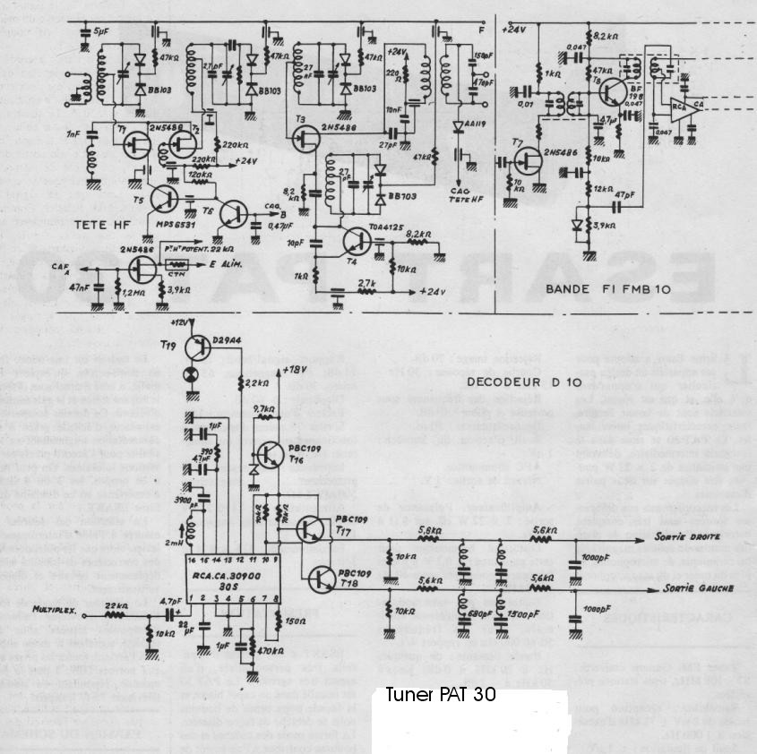

J'ai le même modèle , je recherche une documentation technique avec schéma.
Merci pour votre aide

:salut: Peu de doc,en furetant sur le net on trouve.....
IMG_0001 [1280x768].jpg (464.01 Kio) Vu 4820 fois
Esart PA 20.jpg (309.93 Kio) Vu 4820 fois
Tuner PAT30.JPG (147.64 Kio) Vu 4820 fois
Par contre j'ai un souci sur la carte alim du tuner......
Suite sur en mp si possible pour pas polluer ce post.
