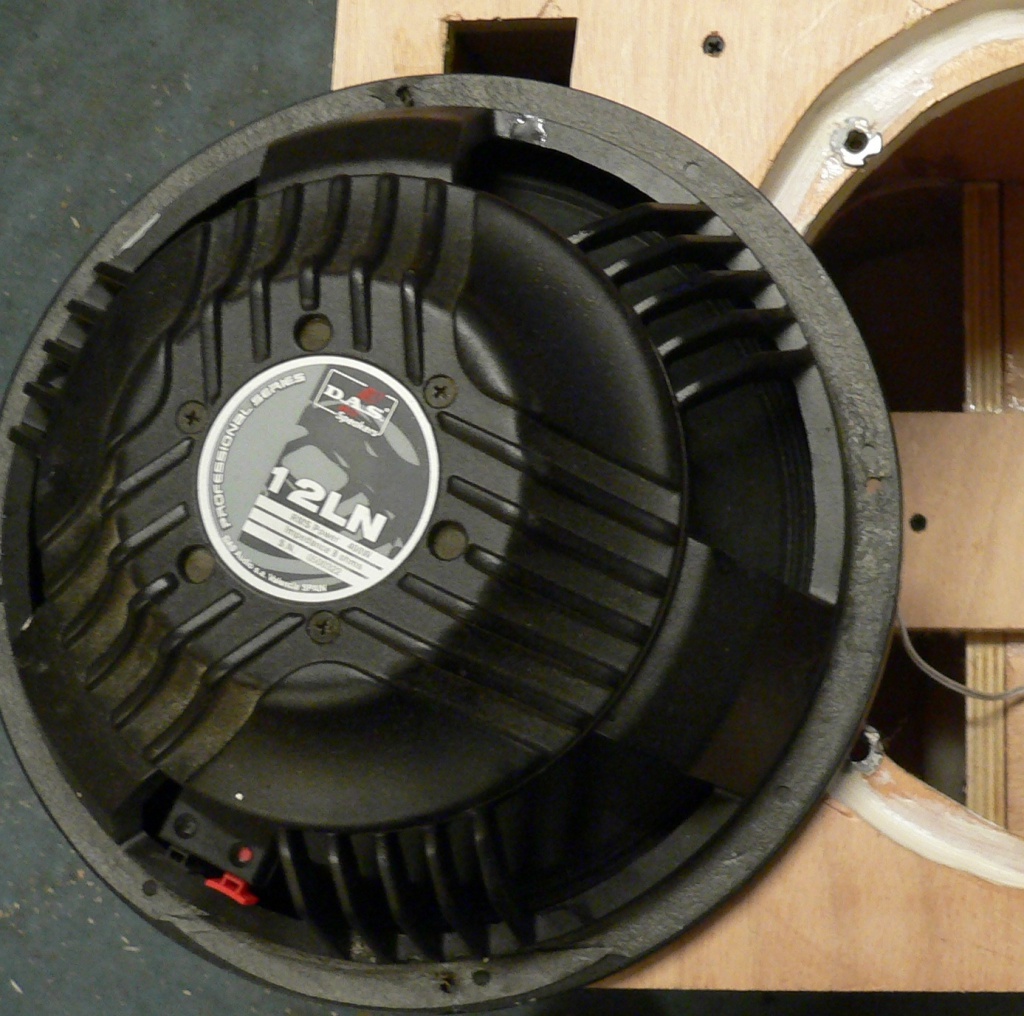

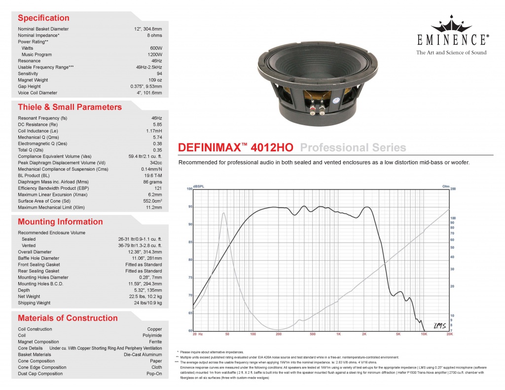

le baffle du grave EMINENCE 4012HO
le baffle bas medium, DAS 12LN neodimium aluminium :pt1cable:

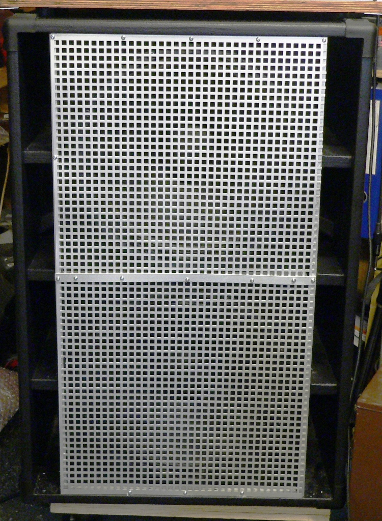

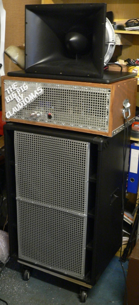

avec un nouveau baffle bass guitar onken 215 and 10' horn made by maitre Bruno
