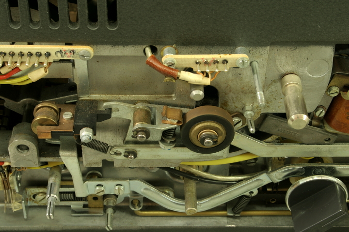

Revenons en à la mécanique de l'appareil. Nous nous retrouvons face à ce que l'on voit dans la page précédente ...
On apperçois ce que j'appelle '' le bloc moteur ", dont le châssis est en fonte. Il comprend, en fait, le moteur PAPST, un condensateur, l'intérrupteur de mise sous tension, le fusible et un selecteur de tension. à noter, aussi, il comprend une zone creuse avec une pastille en nylon où repose le dos du volant/cabestant ( comme un 'fond de palier' ).
Quatre vis maintiennent ce bloc...
Avant, d'autres choses sont à retirer ... j'ai édité les photos pour que ce soit plus clair ;
Une pièce métalique, ou bras ( flèche rouge ) est placée dans un axe fixé au bloc ; pour faire simple, c'est elle qui determine la hauteur du galet d'entrainement du volant/cabestan selon la vitesse enclenchée.
L'autre extrêmité suit, via un ''appendice'', le mouvement rotatif d'une pièce circulaire sillonée de bas en haut, et liée au selecteur de vitesse. Si bien que le quand cette extrêmité est en bas, l'autre, qui est accroché au bras du galet, se retrouve en haut ... :) ... Entre chaque vitesse, une position '0' intermédiaire qui repli le bras du galet.
Le galet est directement entrainé par la poulie à étage de l'axe du moteur. C'est ça, le selecteur de vitesse, en fait. J'espère avoir été clair..^^
Après cet apparté, j'en viens à ce qui est entouré en jaune, d'autres éléments liés à la pièce déjà citée. Ils commandent des selecteurs ... Là, il suffit de dévisser un seul vis, au milieu du bras en 'U' qui commande lesdis selecteurs ( attention à la rondelle qui empêche la vis de se sérrer.. ).
C'est CETTE cinquième vis qui est à dévisser pour pouvoir retirer le bloc moteur librement. ( voir photos ci-dessous )
( A noter que son accessiblité est limitée pour un tourne-vis long .. à moins d'en utiliser un très court, il est préférable de décaler le bloc moteur, en faisant attention où on le pose, dans l'appareil.)
Sans oublier le ressort ( flèche bleu ) lié au bras du galet.
La pièce au premier plan de la première photo ( flèche verte ), il n'est pas obligatoire de l'enlever. Ce bras commande l'interrupteur de mise sous tension.
