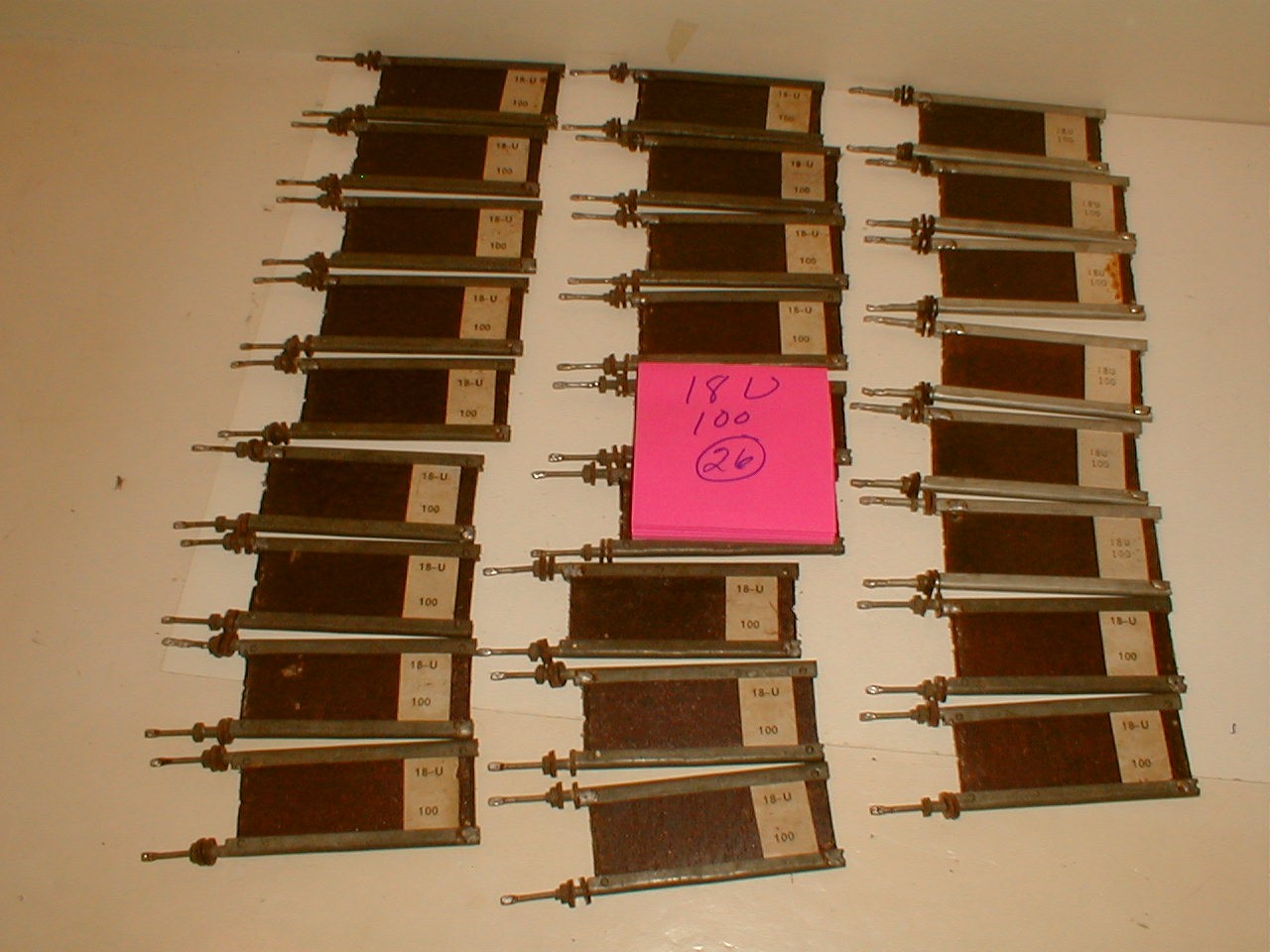

Oui, surement ... mais cela est quelque chose que l' on adapte à ses propres besoinsprof-shadocko a écrit :Je reste sur mon affirmation: l'atténuateur (donc passif) n'est pas la solution pour les commutations d'entrée d'un préamp... Car celui-ci a aussi la tâche d'adapter les impédances ! par contre, moins il y aura de composants sur le trajet et mieux cela sera
Résistances à fil résistif et commutateurs à contacts en platine ..Ulrich a écrit : mais je veux experimenter
Il n' y a pas trop l' embarras du choix ...
