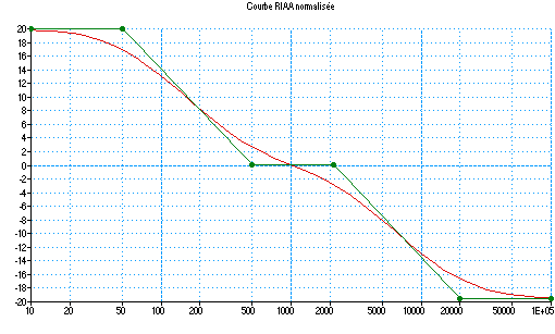

Pour la RIAA les 3 constantes de temps à respecter sont 3180µs 318µs et 75µs, mais il en manque une, que l'on oublie systématiquement, vous ne croyez pas ? Regardez :
Donc 50 Hz, soit 3180µs, 500Hz soit 318µs, 2122Hz soit 75µs et... me semblerait qu'à 20kHz soit 7,5µs faudrait faire quelque chose que personne ne fait, non ? Ou bien je ne sais pas lire une courbe... donc faisons le !
C'est pour ça que la RIAA est scindée en deux.

Ok, je comprends mieux cette seconde celluleC'est pour ça que la RIAA est scindée en deux.
