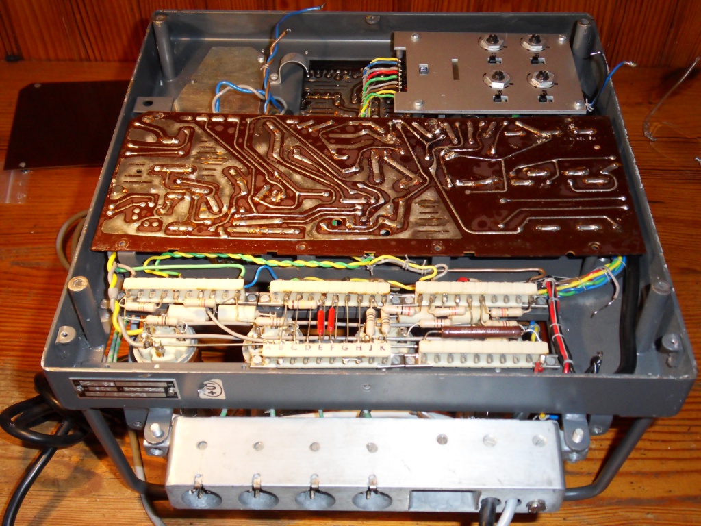

Les deux amplis ont des origines différentes;
L' entretien du premier a été méticuleux et a surtout été utilisé en sonorisation de festivités "locales". En dehors d' un incident qui a necessité le rembobinage
du transformateur de sortie, une bouteille de bière c' est renversée entrainant un dommageable court circuit, et le changement de deux potentiomètres,
l' ampli est dans son jus. Le rembobinage a été long et délicat mais effectué avec beaucoup de soins.
Le deuxième, venant de Suisse, est complètement d' origine. J' ai le sentiment qu' il n' a pas beaucoup tourné, il aurait servi d' ampli quelques temps
à un organiste mais je n' en sais guère plus. Seules marques de souffrance, deux résistances alimentant des relais HT ( abscents) sont brulées, que s' est il passé ? Bien que ne commandant plus rien cela a entrainé une vigilance accrue chez le réparateur novice que je suis ! Tous les petis chimiques ont été
changés, malgré une faible dérive, idem pour les gros chimiques de filtrage de la HT puissance, là aussi encore dans les clous. Une ronfle faible mais variable
m' a fait remplacer aussi le gros chimique qui est chargé de la partie préamplification. il a été shunté et son remplaçant à pris place sous le circuit. Depuis
plus un poil de ronfle. A noter qu' ils produisent tous un léger souffle surement gênant sur du haut rendement.
La comparaison recapé-non recapé est sans ambiguïté, le rendu dans les fréquences basses est de bien meilleure qualité, cela descend plus,avec plus d' amplitude, d' énergie, de définition. Cela se retrouve pour les autres fréquences, plus propres et définies. Pourtant tous les chimique du premier sont bons
aux mesures, mais ils ont fait leur temps et de belle manière.

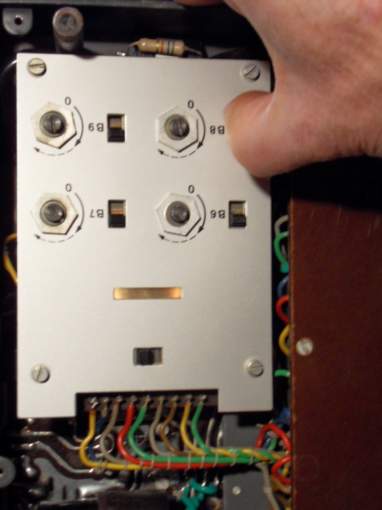

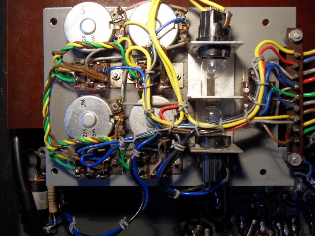

Le réglage de polarisation: Il s' agit d' équilibrer l' intensité de deux ampoules, ici éteintes, qui se trouvent dans la rainure horizontale;
un tube après l' autre !

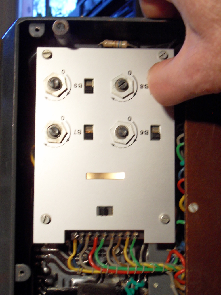

Un complément par des photos, du réglage de polarisation par un équilibrage de l' intensité des deux lampes.
Je n 'ai pas essayer de comprendre le processus, mais c' est surement accessible en théorie, mais bien pratique en pratique.
Christophe
Ce n' est pas bon
043 (2).JPG (328.12 Kio) Vu 2623 fois
C' est bon après réblage par le potentiomètre, et on effectue la même opération pour les trois autres tubes
042 (2).JPG (328.69 Kio) Vu 2623 fois
