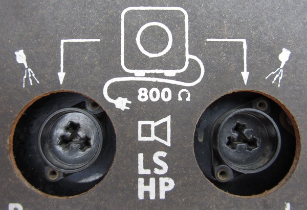

Il en posséde 2 a l'arrrière, faut trouver les fiches Din chinch trés spéciales, et en apercevant la prise electrique je me pose la question, est ce aussi un système de Biamplification, mais la surement juste pour un caisson de basse :?:

Faudrait voir a l'intérieur s'il y a 1 seul cable par fiche. On dirait que oui selon le dessin. Peut être peux tu essayer de sonder les sorties au voltmètre en alternatif ...

americanradios a écrit :Faudrait voir a l'intérieur s'il y a 1 seul cable par fiche. On dirait que oui selon le dessin.
Je ferais un saut a l'intérieur, mais apparement par rapport au petit schéma , ca me semble clair

Normalement les HP qui sont dedans sont excellents.
Surtout ne pas imaginer une seule seconde brancher quoique ce soit d'autre que des HP de 800 Ohms, je dis bien huit cent, pas 8.00 !!!!!

Chambi95 a écrit :brancher quoique ce soit d'autre que des HP de 800 Ohms, je dis bien huit cent, pas 8.00 !!!!!
ha je croyais que c'était l'unité d'époque pour l'équivalent de 8 Ohms d'aujourd'hui

Que nenni !
le principe est d'utiliser des HP présentant une très grande impédance ce qui permet de les alimenter sans avoir besoin d'un transformateur de sortie. L'intérêt pour les constructeurs était économique, car un transfo c'est lourd et cher et dans le cas de la stereo il en faut deux, mais pas que. Cette approche revient à la mode de nos jours chez les tubistes, sauf qu'il faut chiner pour trouver des HP de cette impédance alors que dans les années 50/60 ça se trouvait facilement !
Au passage, ne pas mettre ses doigts sur les fils de HP alimentés ainsi...... :danger:

Par rapport au transfo de sortie supprimé avec une sortie 800 ohms, certes il y a l'argument economie mais n'y a t il pas aussi une meilleure bande passante ?

En théorie oui. En fait il y a du pour et du contre. Le transfo de sortie présente lui aussi des avantages pour autant qu'il soit de qualité ne serait-ce que l'isolation galvanique entre l'étage de sortie et le, ou les, HP.
Fabriquer un HP de 800 Ohms n'est pas anodin non plus, le bobinage étant, comme on s'en doute, nettement plus long et plus fin.
De surcroit, tant que les appareils ont été monoblocs l'aspect sécurité était sans autre contrainte que de ne pas l'ouvrir et de ne pas y mettre les mains.
A partir du moment où l'on a sorti les HP pour les mettre dans des enceintes il devenait un peu dangereux de conserver le principe des étages de sortie en direct car cela revient ni plus ni moins que d'envoyer le 110 Volts aux bornes des HP, certes avec une intensité réduite mais non négligeable...
