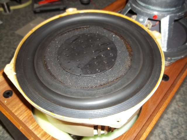

Inspection du "woofer"
Celestion Ditton 15_G.JPG (149.48 Kio) Vu 11877 fois
ainsi que de son câblage.

Tout est OK de ce côté pour les deux enceintes. :yes!: Reste le câblage et les composantes du filtre maintenant.
Serge

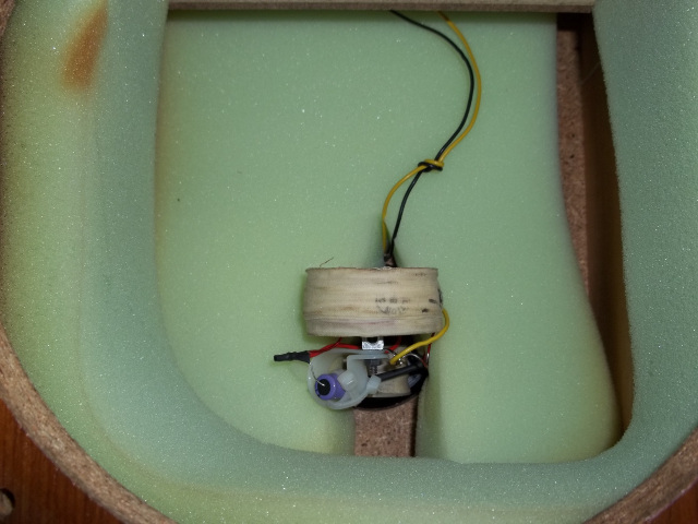

Maintenant autour du filtre et de son câblage de passer à l'inspection.
Celestion Ditton 15_J.JPG (154.94 Kio) Vu 11843 fois
Tout d'abord inspection du câblage.
Pour le "woofer" aucun problème de ce côté.
Pour le "tweeter" une petite surprise m'attendait: les câbles étaient inversés (+ -) sur l'enceinte au "tweeter" défectueux. :/
J'ai normalisé le tout immédiatement.
Dans chaque enceinte:
1-) Une bobine en série avec le "woofer".
2-) Un condensateur de 12uf branché en série + une bobine en parallèle pour le "tweeter".
La mesure du condensateur pour chaque enceinte donne respectivement: 11.7uf et 11.8uf.
Les valeurs sont dans les normes mais ils sont probablement d'origine et donc vieux.
J'ai décidé de les remplacer par des neufs que j'avais sous la main en attendant de (peut-être) trouver mieux.

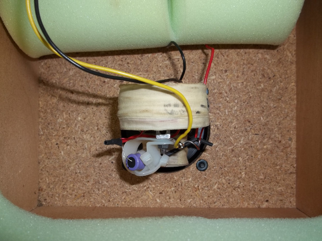

Filtre replacé dans l'enceinte
Celestion Ditton 15_L.JPG (157.82 Kio) Vu 11843 fois
Celestion Ditton 15_M.JPG (130.87 Kio) Vu 11843 fois
Voilà il ne reste qu'à remonter le tout et à faire des essais préliminaires.
