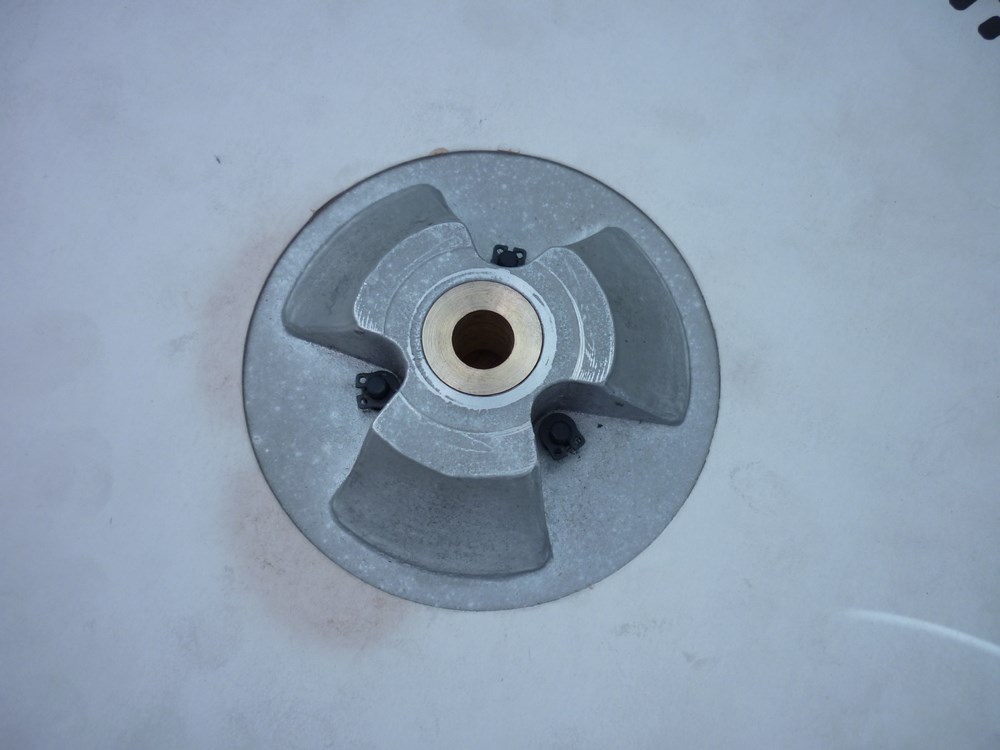

Bonjour a tous ,
J' avais mit de coté la metznzer starlight a cause du phénomène du plateau voilé ( j ' étais un peu decouragé par ce problème ) , en effet c ' est la faiblesse de toute les metznzer starlight , le métal utilisé qui est de très mauvaise qualité au niveau du perçage du plateau .C est une opération très délicate . Pour sortir la pièce il faut une presse et l ' aide d un bon tourneur -fraiseur ! J' ai également refait faire la plaque décoratrice , anodisation et et gravure des sérigraphies ( la sérigraphie commencait a s ' effacer car simplement peinte . ) les suspensions moteur ont également été remplacé , elles sont identique aux RekoKut , Empire , Presto ...
Voila le resultat :
P1040436 [bubu].JPG (88.8 Kio) Vu 3257 fois
P1040435 [bubu].JPG (91.92 Kio) Vu 3257 fois
P1040434 [bubu].JPG (105.34 Kio) Vu 3257 fois
P1040432 [bubu].JPG (152.31 Kio) Vu 3257 fois
P1040431 [bubu].JPG (185.88 Kio) Vu 3257 fois
