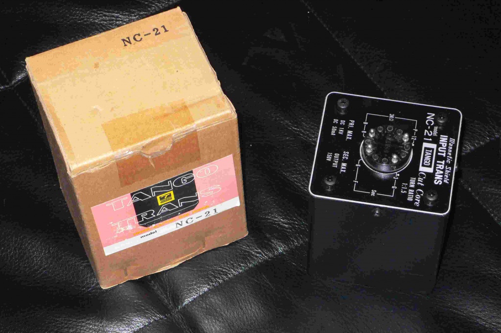

Dans la configuration actuelle, j'utilise un condensateur de liaison, mais j'ai un projet avec le tube EML 30A en entrée pour lequel j'utiliserai un transfo Tango NC21 assurant la charge du premier étage et la liaison.

Magnifique le Tango ... :love:
Je suppose que tu as essayé diverses technologies de condensateurs ;)

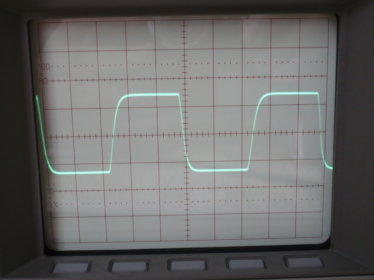

Ne pas oublier la marque canadienne Plitron, qui fait partie des meilleurs (Licence Van der Veen).... Ci dessous la réponse sur signal carré à 10 kHz de mes amplis à triodes Western Electric VT52 qui utilisent des transfos de sortie Plitron.
