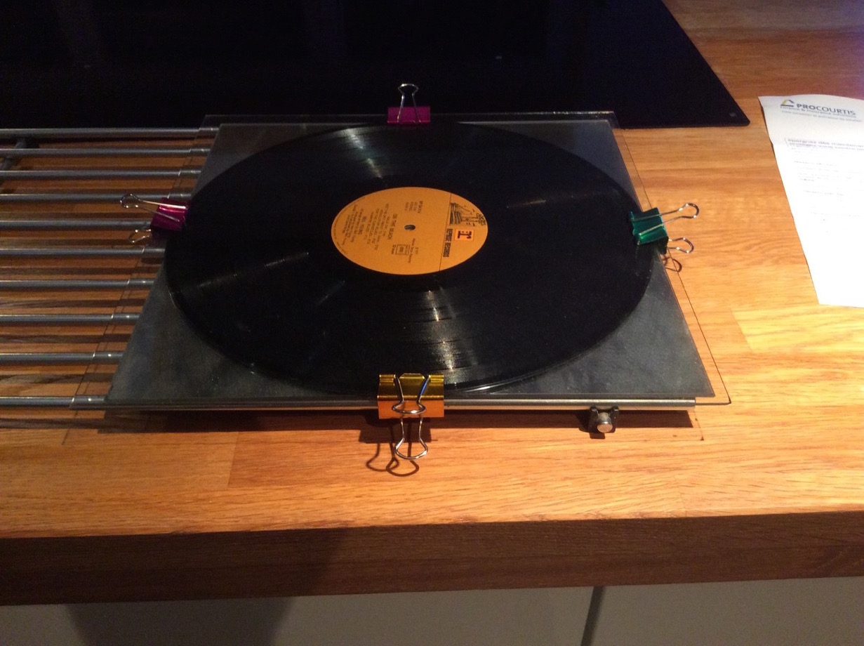

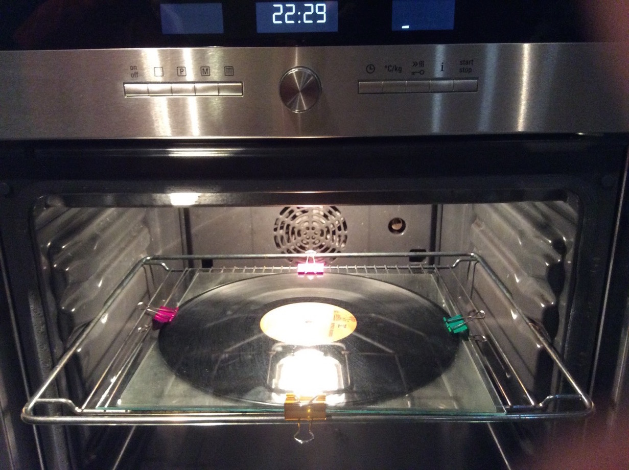

Petit déterrage de topic...
Alors pour réussir un bon dévoillage de disque il nous faut :
1. Un bon disque voilé (pour l'exemple, un petit Neil Young fera l'affaire...)
2. Deux plaques de verre (s'il vous manque une plaque comme moi, utilisez donc un miroir Ikea, sinon démerdez-vous... :spamafote: ) et 4 pinces (ex : pinces-document)
3. Un four (thermostat 100°C)
4. Environ 15 minutes à perdre... (j'avais enfourné vers 21h15...)
Et voila, c'est prêt !

Et à la lecture ça donne quoi ? :tinostar:

Neil Young a toujours une voix de canard donc c'est plutôt bon signe.... :yes!:

dylanjumpman a écrit :Et à la lecture ça donne quoi ? :tinostar:
En juillet, j'ai flingué 2 disques avec cette méthode. :sweat:
Je ne réitèrerai pas. :tinostar:
En fait les pistes situées sur la "voilure" s'écrasent, ce qui génère un bruit de matière assez important sur la première piste.
De plus le disque se déforme et s'ovalise sur la voilure, ce qui entraîne des mouvements très brusques pour le cantilever sur ces passages.
Le prochain essai sera plus doux : disque coincé entre 2 plaques de granite pendant plusieurs semaines / mois. ^_^

Je n'ai pas remarqué ce problème de mon côté : le son est propre, je ne perçois pas de distorsion particulière donc je suis satisfait de cette méthode.
Le truc m'a été refilé par un amateur de vinyle qui m'avait conseillé 15 minutes sur thermostat 250°. J'ai eu un peu peur de pousser la température aussi fort aussi je me suis contenté d'un petit 100° ce qui donne ce résultat...
