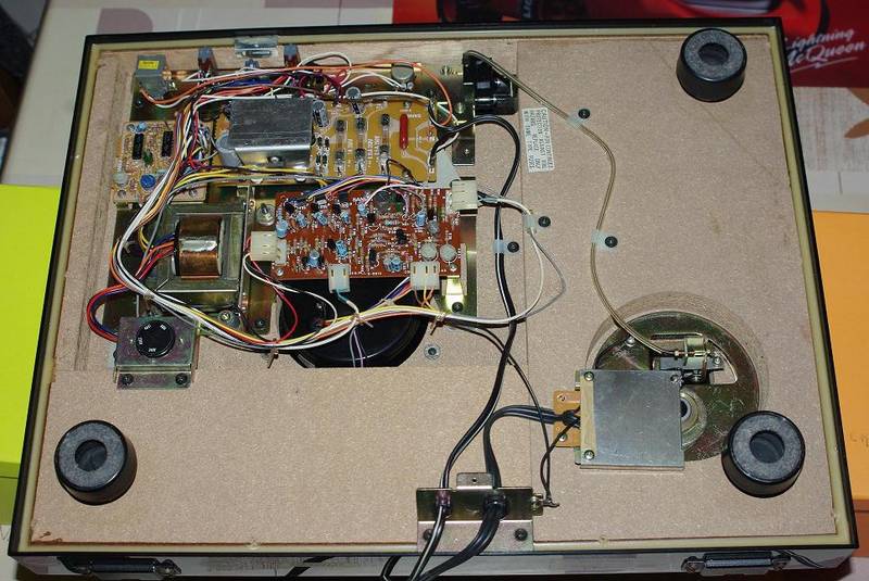

Voila j'en est fait le tour en gros.
vue interne,tout est en médium plein d'environ 50mm recouvert d'une résine et d'une coque,le tout laqué piano.Il y a juste les réservations pour l'électronique et le bras.Le poids de cette platine est de 13Kgs.
Le quatrième pieds et fixé sur le couvercle. Encore une ou deux photo a venir et voila la présentation fini :helloman:

Comme ma sony, plein d' electronique, et quand ça tombe en panne, et bein bonne chance
Re: Sansui SR838
oui c'est pour cela que j'en ai deux (et aussi tout les transistors neuf de rechange x10)dadatimi a écrit :Comme ma sony, plein d' electronique, et quand ça tombe en panne, et bein bonne chance
Si on ne se sert pas du réglage de vitesse par le quartz (bouton on/off) elle reste très basique dans son fonctionnement.réglage du pitch en manu..c'est tout.Pas de retour de bras d'arrêt en fin de bande heuu disque je voulais dire...etc
depuis 1977 pour l'instant sa va
La chose qui me ferais le plus peur,c'est que le moteur lâche (enroulement,roulement etc...)c'est un 20 pôles 30 slots brushless.Au pire j'ai une belle table un plateau et un bon bras pour du DIY.
juste a virer l'électronique et adapter un moteur.......ce serais même très bien comme expérience personnel!!! a voir
