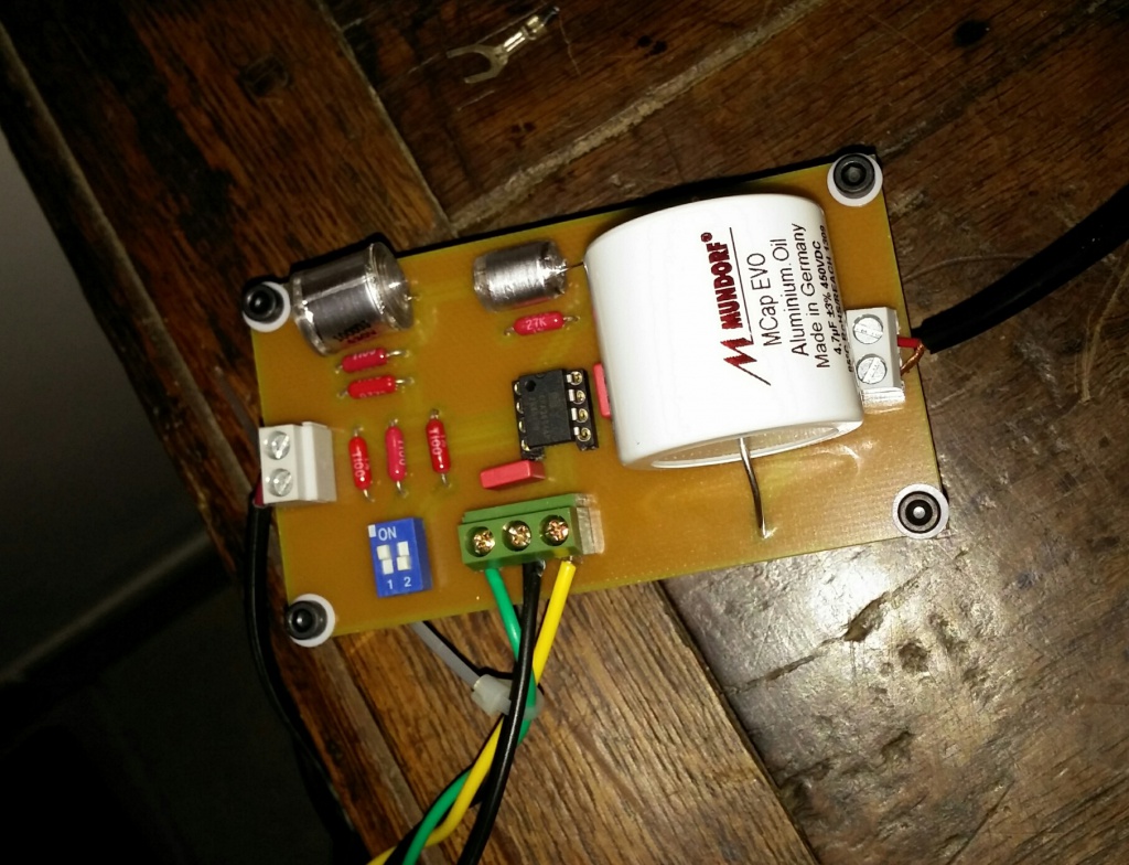

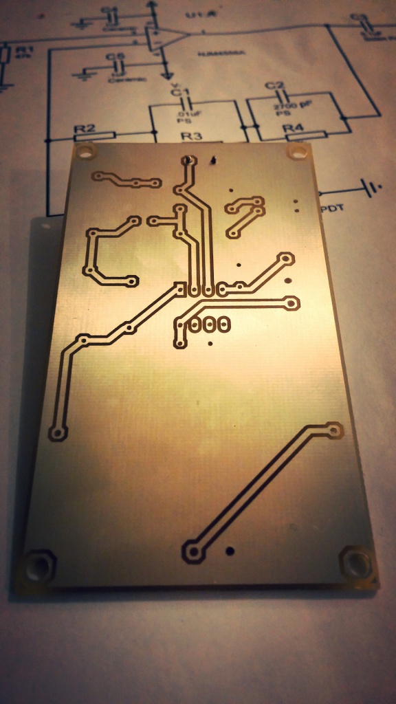

Retour de déplacement et le pcb est dans la boite aux lettres!
Il ne reste plus que les composants qui devrait suivre!

sans frein thermique ça ne sera pas aisé de souder sur le plan de masse :/
ak37
Messages : 104
Enregistré le : mer. 11 déc. 2013 10:28
Re: Clone Grado PH1 Préampli RIAA
Message par ak37 »
Effectivement, ce n'est pas super propre vu qu'il faut plus chauffer. Mais merci pour ta remarque, je viens de trouver comment les ajouter sur Target3001.

Une voie de terminée, hop hop montage d'une petite alim +-12v et c'est partie pour un test!
Bon et bien deja ça fonctionne et meme plutôt pas mal! :mossieurpropre:
Un petit peu de bruit a fort volume, je pense que ca vient de l'alim bien de test (kit vellman qui trainait et transfo moulé 2x18v 5va).

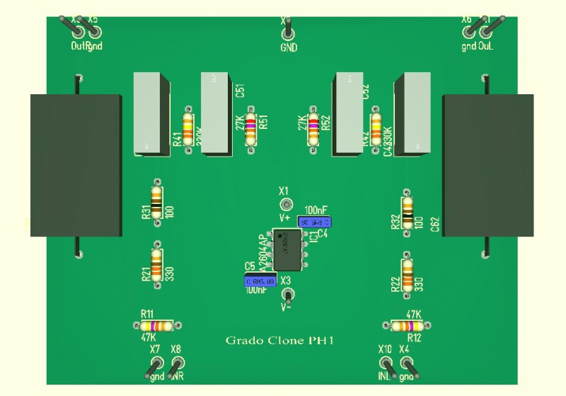

Maintenant que ca fonctionne, je lance deux pcb AVEC thermal pad... :autralia:
Et je me lance dans le typhon d'une "vrai" alim.

Voila la version finale avec les deux voies. Le PCB fait 115x90. J'ai aussi rajouté les pads termiques pour que ça soit plus propre.
