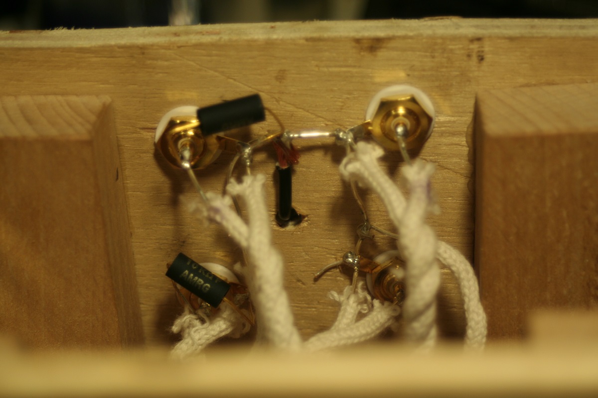

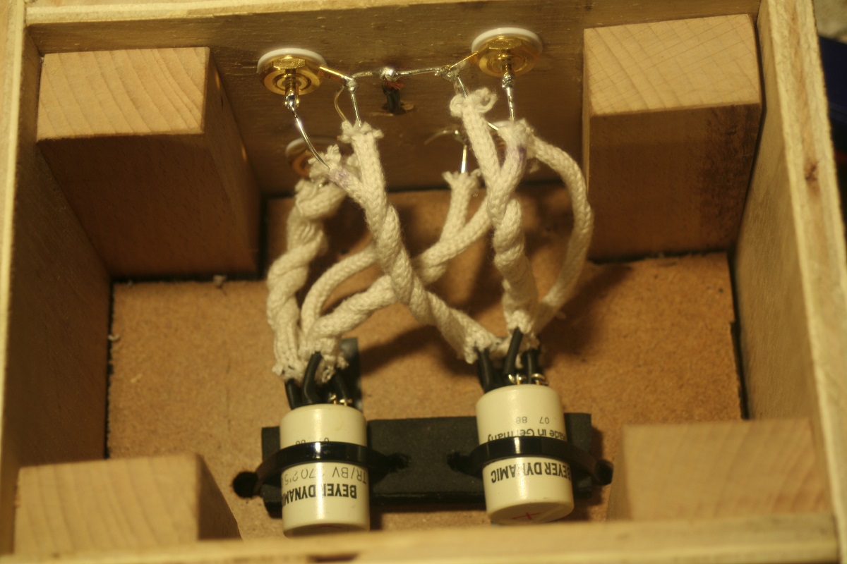

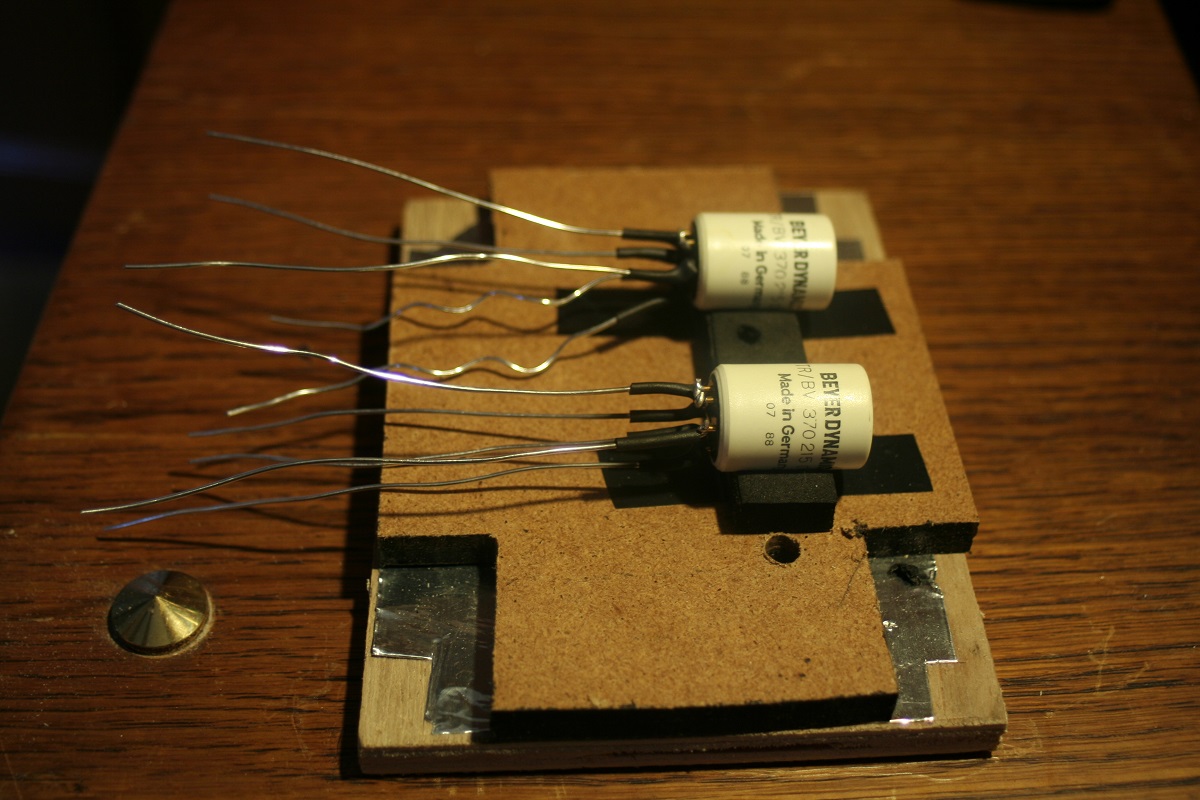

Queslques photo de l'avancé des travaux.
Confection d'une boite :
Soudure des câble :
En position :
Soudure des câble :
En position :

Ce soir, j'ai terminer le cablage, pour l'instant, en 200 Ohms, sans resistances, (elles sont commander, elles devraient arriver dans la semaine).
2 Tentales, et 2 carbons .... pour le teste.
Mais déjà, cela donne ça :

Tu as fait ce montage dans les règles Johan ... ils seront ainsi protégés des phénomènes microphoniques
- fayaman37
- Messages : 377
Re: Transfo pour cellule MC Beyer Dynamic
Heifetz a écrit :Tu as fait ce montage dans les règles Johan ... ils seront ainsi protégés des phénomènes microphoniques
Le final n'est pas aussi propre que je ne l'aurais souhaité .... mais c'est en forgeant que l'on devient forgeron.
Je me suis largement inspiré des réalisations de Sampan310 comme celle-ci.
Et j'ai trouvé quelques indices dans le sujet "n'importe quel bout de fils", notamment sur le phénomène de peau, dû entre autre par les gaines des fils.
Vu les faibles signaux qui transitent par ces petits bouts de câble, j'ai préféré faire attention a tout cela.
Le câble de connexion, c'est du cuivre mono-brin plaqué argent, d' assez bonne qualité.
Autre chose, j'ai rajouté un feuillage d'alu sur les parois de la boite, histoire d'isoler un minimum (vraiment un minimum) des autres perturbations.
