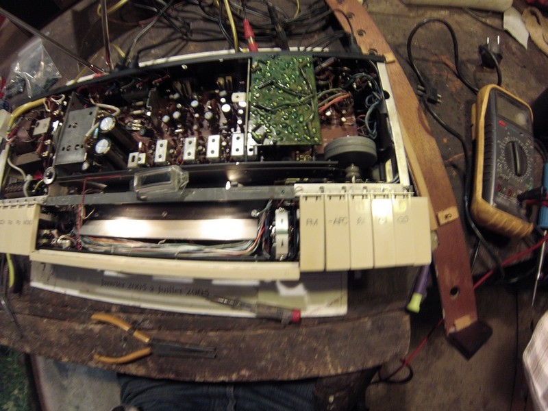

Enfin, je vais pouvoir remonter, et régler la position de l’aiguille du tuner sur une station, vu que j’avais démonté le fil…
Argh ! A peine tout remonté, l’ampoule bricolée de la stéréo a grillée. Marre! Je monte une diode blanche avec une 600 ohms en série.
Tant pis pour le ton originel. C’est plus froid.

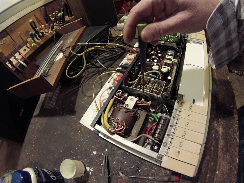

Impossible de rester sur ma station, je fini par comprendre qu’il y a du jeu sur la roue entrainant le condo variable. Il faut serrer fort sans bousiller cette petite vis difficile d’accès. Je repère ma station au feutre et monte l’aiguille.

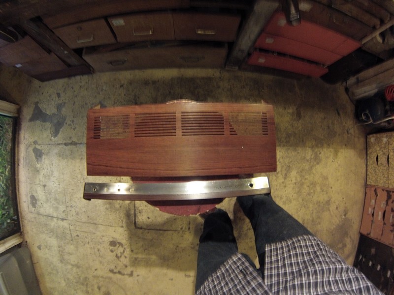

Avant de remonter les boiseries de très belle qualité (acacia je croie), je passe un coup d’essence de térébenthine et une cire incolore. La partie chrome, comme l’antenne au belguim.
Et je peux redémonter toute la partie tuner sous laquelle s’accroche ces (censuré) deux agrafes de la boiserie antérieure…
Toute ? Non pas toute ! Une fois posée ces agrafes, on ne peut plus viser la barre plastique antérieure. Je reredémonte ces (super censuré) agrafes, ce qui nécessiterait trois pinces pour éviter une suée de trois quarts d’heure, visse la barre, rereremonte ces agrafes, puis la partie tuner. Jamais vu un truc aussi mal conçu.

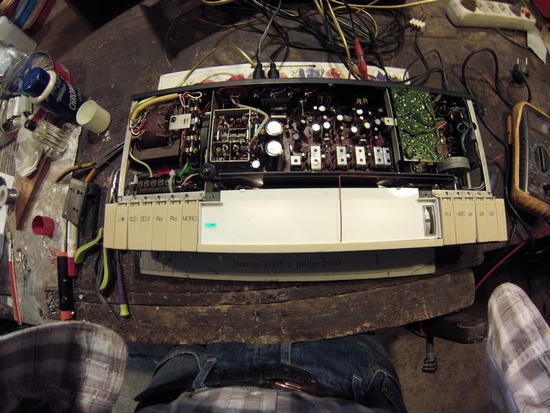

Et si je vous dis que j’ai oublié de remonter le cache de l’aiguille du galvanomètre, et qu’il faut tout redémonter pour la poser, vous ne me croirez pas ? Vous avez tord ! De plus il me faudra redresser l’aiguille et la recentrer pour que ca ne frotte pas le cache. Je suis maudit…

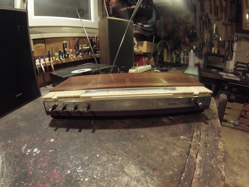

Le voilà tout beau tout propre. Papa, j’espère que tu l’entends chanter…
Mais moi je vais me coucher, on l’écoutera une prochaine fois. Bonne nuit à tous.

60ième et dernière photo. Ouf ! Pour le moment, il reste dans l’atelier, marié avec des Scott 176 et un lecteur Kenwood je sais plus quoi. Il sera au plus près pour la prochaine réparation que je subodore proche…
Et l’écoute ? Ça sert aussi à produire du son, pas seulement à occuper les bricoleurs…
D’abord, il est peu puissant, ses 20W annoncés me semblent plutôt exagérés. Les basses saturent au-delà des ¾ du volume.
Sur mon disque test, qui est du reggae d’Aswad, très marqué dans les extrêmes, je trouve que les basses sont assez bien restituées, plus chaudes que sur mon Yamaha CR620, moins que sur mon Scott 255S. Les médiums sont bien présents mais peu distincts les uns des autres.
La surprise est plutôt sur les aigus ; Ils sont très clairs, secs, presque métalliques…
Je pense que c’est accentué par les enceintes Scott 176 qui manquent de douceur.
Sur ce morceau, j’en viens à baisser les aigus et légèrement augmenter les basses.
Il faudrait que je l’essaye sur des enceintes françaises, mais il n’est probablement pas assez puissant pour driver mes phonophones. Je vais quand même essayer plus tard.
La partie tuner est pas mal dans son filtrage, pas toutes les stations avec son antenne, mais bien séparés. Dommage que ce soit en mono, cet exemplaire n’ayant pas la carte additive appelée stéréo décoder.
De toute façon, il faudra que j’attende que les nouveaux condos se forment pour me faire une vraie idée de ses possibilités. A mon avis, c’est un bon petit receiver, pour le classique plutôt, avec des enceintes anglaises peut être, ou tout simplement des BO ? Mais son principal atout reste son esthétique hors norme, son originalité principale son plus à la masse, je ne suis pas près de l’oublier.
Voilà, c’est tout pour aujourd’hui…
