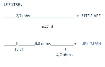

La personne qui a conçue les enceintes m'a répondu ceci concernant les filtres :CREAM a écrit :très belle ligne et équipement
aurais-tu un petit schéma du filtre qui semble très simple donc intéressant
quel est le volume des caisses, c'est inspirant cette réalisation pour les 31 TE qui j'ai en réserve
Ne m'en demandez pas plus à ce sujet, pour moi, c'est malheureusement du chinois

Le filtrage de la partie Aigüe s'entend pour une compression medium-aigü.... et elle interagit sensiblement sur la partie grave...
Re: Siare 31TE + Guigue C-300 + JBL 2426 + Super Tweeter Red
Le DE250 de chez B&C est DONC monté sur le guigue C300.
1Khz à 6db/oct, c'est limite pour ce moteur...
http://www.naw.com.pl/_var/files/83-DE250.pdf
Attention, la compression réellement utilisée est une JBL 2426H 8 Ohms :6336A a écrit :Le DE250 de chez B&C est DONC monté sur le guigue C300.
http://www.music.mcgill.ca/caml/lib/exe ... bl2426.pdf
Merci pour l'info, je viens de corriger le shéma
Ce qui n'est pas pareil du tout, ce moteur peut descendre bien plus bas que le DE250.Attention, la compression réellement utilisée est une JBL 2426H 8 Ohms :
Le réseau résistif enlève environ 10db, ça me semble correct vu les 95db du 31TE.
