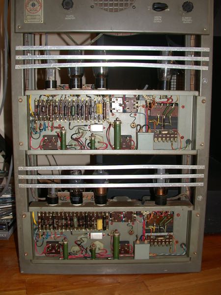

J'avais récupéré, il y a environ un an, quelques photos pour mes archives d'une vente que j'avais suivie d'un ampli cinemeccanica , les voici :

Juste pour info:
Une foto de la bête initiale (C/53.2) avant auscultation/mise à la terre jaune-vert/ sortieHP/ entrée RCA/attenuateur:
Remarque: la plaquette (réglette 2x18) montage des composants capas ne comportait aucune capa PIO (paper in oil/papier huilé).

Je découvre le post de Karel...Je promets d'apporter photos et résultats d'écoute de "mon" Cinemeccanica C35.2
Je pense avoir une version un peu antérieure à celle d'Edmondus: en effet tous les câblages sont en fils "coton" et les condensateurs sont bien "oilo".
Les valeurs sont identiques excepté pour le philips mentionné sur le schéma, témoin, je pense, d'une modification/réparation passée (de mémoire j'ai 10 fois moins sur le mien qui est d'origine) Je préciserai tout cela.
J 'aimerais connaître la valeur de l'atténuation qui a été posée sur l'entrée et celle du potentiomètre installé pour remplacer les deux résistances sur le transfo d'alimentation, et peut être le pourquoi des autres changements de valeur des capas.
