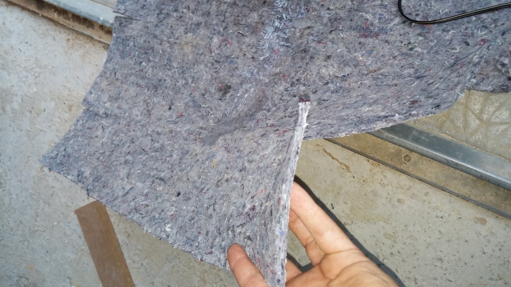

A CREAM : Oui j'utilise déjà l'equalizer de Foobar (pour la musique numérique) pour obtenir ce que je veux.
Pour la quantité d'absorbant, pour l'instant il n'y en à que dans le fond, de ce type :
Il faut que je joue aussi sur la taille de l'évent, je pense faire comme tu me dis, un enceinte toute d'origine et modifier l'autre au fur et à mesure ! :yes!:
LeTOF, oui effectivement je pensais à ces deux ref de beyma, en prenant le moins directif pour compenser le fait que l'aigu du LB est très directif ! Ces deux modèles sont très bien et bien moins cher que les JBL, surtout que ce type de réalisation... :jap:

De la thibaude ...Tu devrais essayer d'ajouter un truc qui prend plus de place , du dacron , de la mousse ....
Tu peux jouer sur ton évent aussi avec de la mousse , en réduisant la surface .... Attention tous de même , si tu réduis la surface en gardant la même profondeur tu baisse ta fréquence d'accord donc plus de risque pour le HP (risque d'excursion plus important pour le HP ) ...
