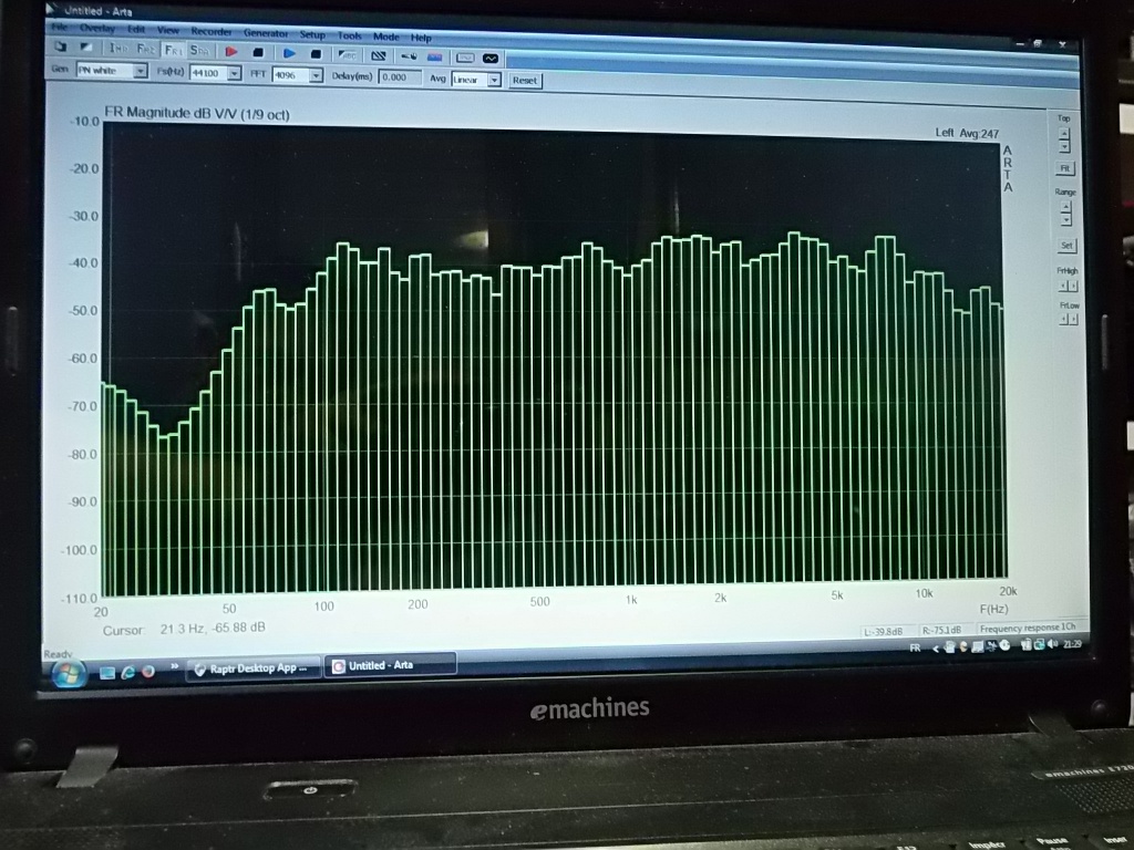

pour la mesure des morceaux présentés, c'est les pics max mémorisés du morceau entier ?
pourquoi le choix du bruit blanc et pas rose ? choix de couleur aussi :D

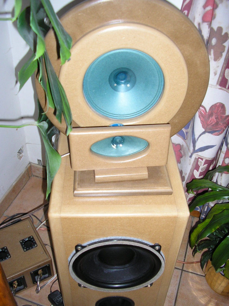

Pour la couleur , je me servais du morceau rond comme d'une amorce de panneau à l'époque ou j'utilisais ces HP en tant que médium.
Non , en fait le logiciel fait une sorte d'avérage/moyenage de l'ecoute que ce soit avec le bruit blanc ou avec un morceau de musique.
Euhh , c'était le premier sur le menu :spamafote:

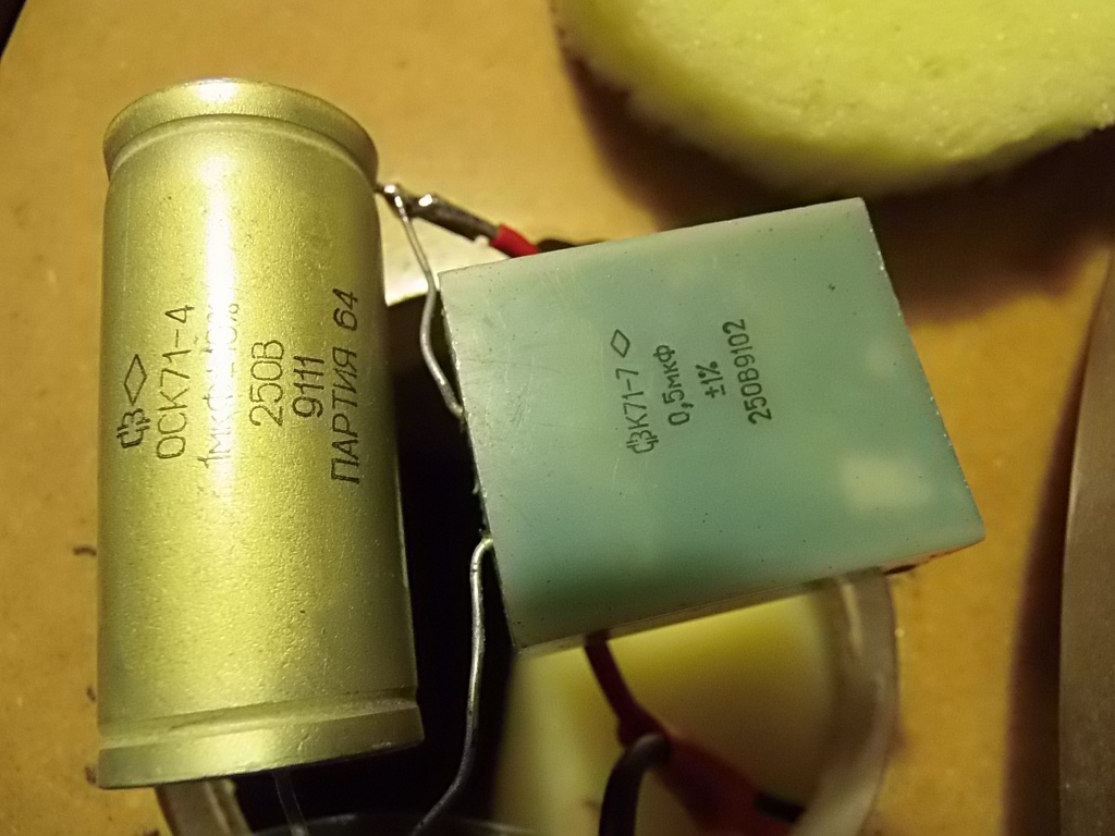

J'ai cherché à optimiser la courbe en modifiant certaines choses , filtre , amortissement et même si la courbe peut paraitre plus régulière l'écoute semble y perdre un peu de son côté léger et rapide , difficile de l'exprimer avec des mots ...

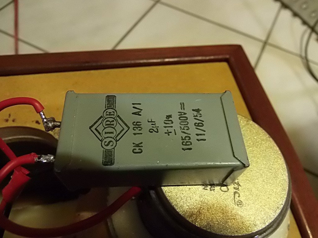

changement du condo sur le tweeter pour passer de 1uf à 1,5 puis 2uf et ajout d'une résistance de 1,1 ohms en série sur le grave .A priori ça change le QTS et permet de jouer subtilement sur la réponse du grave (rapport HP / caisse) , je l'ai fais à la va vite et je ne maitrise pas ce paramètre mais je voulait tenter , histoire de voir si c'était visible sur la courbe.
1,5 uf est obtenu avec deux condo russe polystyrène alors que 2uf est obtenu avec un pio , sur les courbe ça monte bien mieux avec le polystyrène et le creux vers 10khz est toujours la avec les deux type de condo ......
La résistance semble avoir eu un effet sur la courbe , mais je ne confirmerais pas ce choix (retour en arrière).

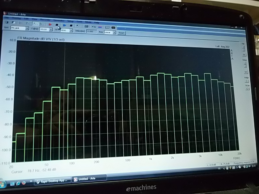

J'ai ensuite fait une mesure avec un bruit rose (pour Cream) et en tiers d'octave , la courbe est tout de suite moins accidentée :casque:

LeTOF a écrit : Pour la couleur , je me servais du morceau rond comme d'une amorce de panneau à l'époque ou j'utilisais ces HP en tant que médium.
Extra ce fil !
Tu as vraiment bossé le sujet quand je vois ton baffle inspiré HR ! Les courbes de la charge RJ sont pas mal franchement
Cela me fait pas mal culpabiliser de ne pas être allé plus loin que les baffles plans :oops:

:salut: Christophe c'est de la triche en tiers d'octave :langue:
ce qui m'étonne c'est la similitude des courbes vis à vis d'un signal de mesure différent, le bruit rose correspondant plus à la perception de l'oreille
compensation du logiciel, proximité du micro pointé vers l'aigu :gne:
http://fr.wikipedia.org/wiki/Bruits_color%C3%A9s
attention au tweeter lors de l'utilisation de bruit blanc qui contient beaucoup d'énergie en haut

CREAM a écrit ::salut: Christophe c'est de la triche en tiers d'octave :langue:
En tiers d'octave , ça lisse vraiment pas mal ...Et le plus gros de la différence se situe sur la réponse dans le bas curieusement ..
Autre chose , le pied des enceintes est incliné , ça ne doit pas aider pour la réponse du tweeter ...

Par contre, un petit Hors Sujet, mais ... tu fais comment pour réaliser de si beaux cercles et de si beaux angles sur tes caisses ???
C'est juste ... trop joli !!!
