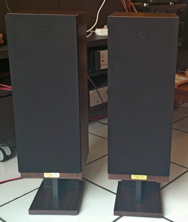

...et maintenant avec caches et signatures (merci Violet !) , et les voilà redevenues opérationnelles :
Dans l’idéal il faudrait que je m'occupe des mousses des passifs, mais puisqu'elles tiennent, elles attendront.
Pas de pointes non plus pour l'instant, mais des pieds en feutre, plus pratiques pour les déplacer.
François, cabassophile
