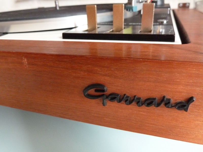

logo garrard
logo garrard
blocage du bras et échelle graduée correspondant à la force d'appui :
échelle graduée pour la force de poussée correctrice de poussée latérale en fonction de l'appui vertical et du type de pointe de lecture. Le repère est censé être sur la même échelle que la force d'appui :
