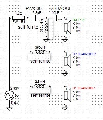

Bonjour, est-ce quelqu'un aurait le schéma du filtre de cette DB25 ? merci !

Bon et bien ayant une paire de DB25 entre les mains j'ai pu faire le schéma du filtre.
Par flemme je n'ai pas mesuré la R des selfs sur ferrite.
Je change le condo PZA de 3.3µf car il est à 4.4µf
Le condo de 10µf chimique est à 10.4... étonnant non ? Nous avons tendance à penser que les chimiques dérivent plus facilement que les autres, et bien pas forcément.
Je le change quand même car un chimique sur le filtre d'un tweeter il parait que ce n'est pas conseillé (pas sur que j'entende une différence). Les suspensions des tweeters sont a changer (opération délicate
Pour centrer j'utilise un signal de 1000hz comme ça on entend lorsque l'on est bien centré.
L'entrefer fait moins d'un mm (au alentours de 0.7mm) donc c'est au cheveux près !
Mais quelle satisfaction lorsque ça fonctionne !
Je viens de me rendre compte que l'enceinte a un placage bois à l'intérieur !
La façade fait 23mm d'épaisseur (aggloméré)
c'est bien !
