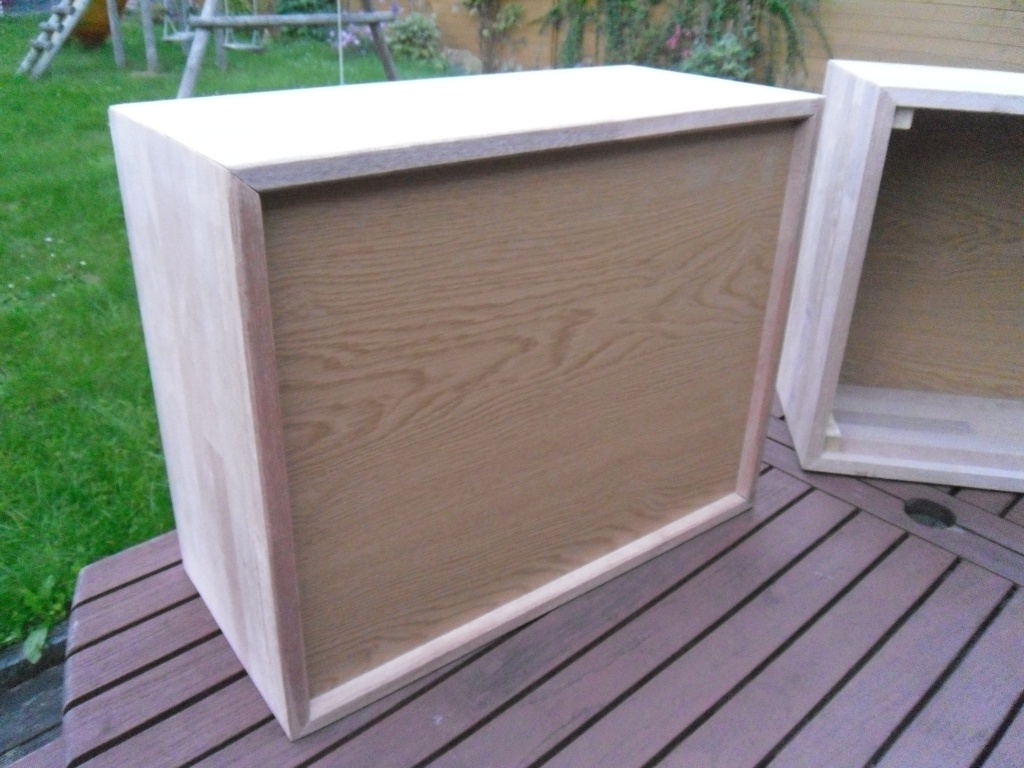

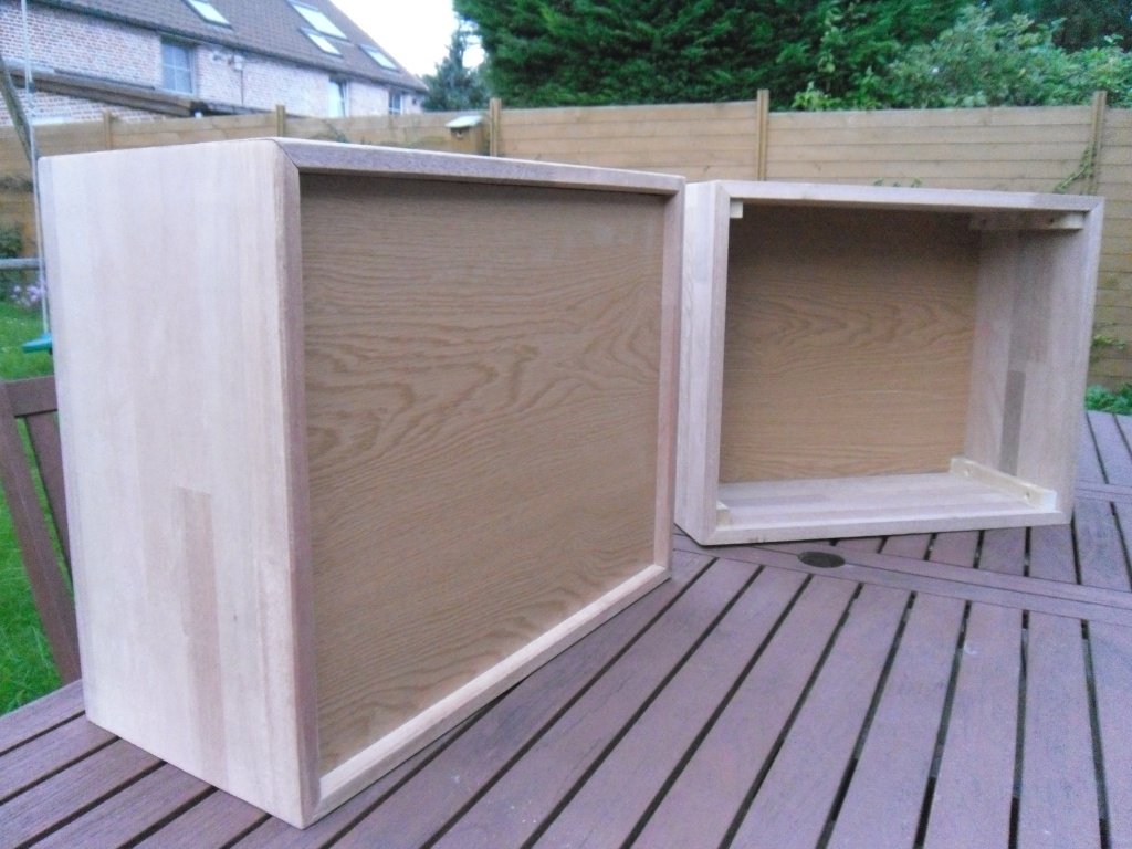

J'ai réalisé le gros du travail sur les caisses aujourd'hui.
Comme je voulais une présentation quand même agréable mais que je n'avais pas le bois adéquat, j'ai acheté un panneau lamellé collé en bois dur exotique.
La face avant en aggloméré devra encore être percé pour les baffles, le fond sera en mdf 12mm.
Les planches biseautées sont vissées et collées.
ça n'a pas été facile mais je suis assez content du résultat. :mossieurpropre:

12mm c'est peu , surtout que c'est le panneau le plus grand et qu'il est proche du HP ... Tu devrais choisir plus épais ou ajouter des renfort ...
Pour le reste , c'est sympa , bravo !!

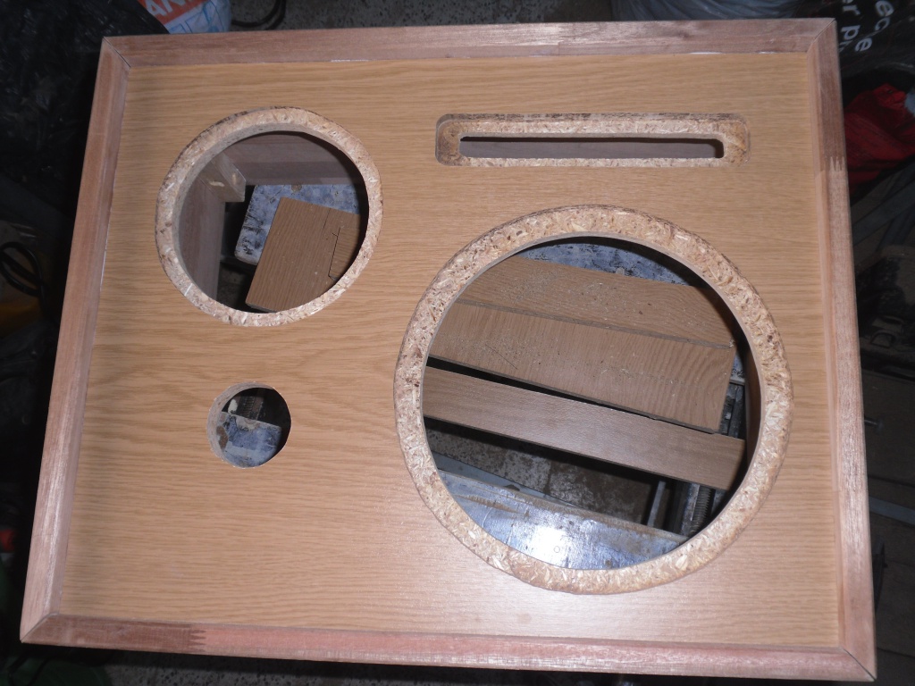

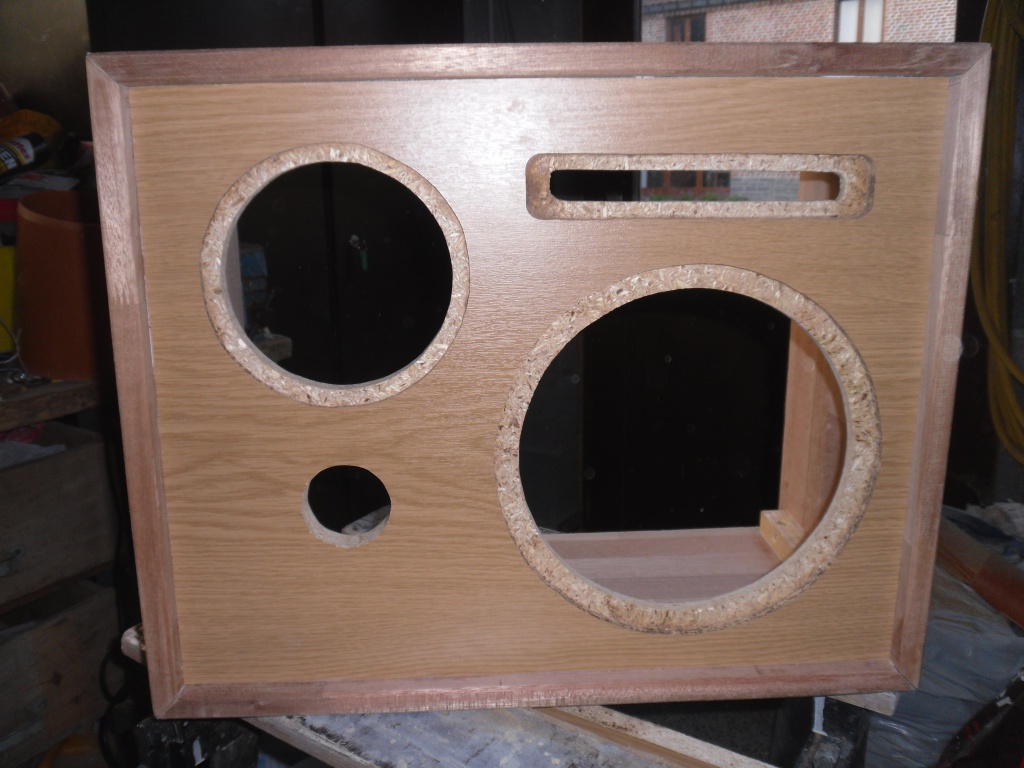

Ce w-e j'ai avancé un petit peu.
Percement des façades:
Montage à blanc des HP:
Malheureusement j'ai eu un problème avec ma défonceuse, qui m'a fait faire un gros éclat sur une façade, mais je prévois de fabriquer également des caches donc ce n'est pas trop grave.
