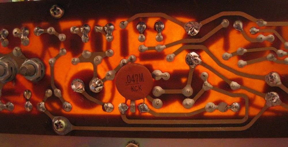

J'ai remis sur l'établi ce receiver. J'avais un buzz parfois énorme, surtout quand la FM passait en stéréo. Ce buzz ressemblait à un 50 ou 100Hz, il était constant (indépendant du volume), dès qu'on avait la FM en stéréo. Aucun bruit ou presque sur de la FM en mono, en AM ou sur une entrée (AUX ou PHONO).
Je vous la fais courte, achats de condensateurs, utilisation de la nouvelle pompe à dessouder (génial), identification des points à traiter sur des PCB compliqués à démonter, mais l'appareil est bien conçu et on peut presque tout faire in situ ! Il faut juste repérer les positions des condos par "transparence" avec une lumière forte :

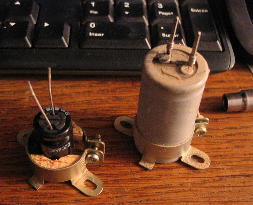

Il a fallut aussi bricoler un peu en raison des tailles réduites des composants modernes :
Pour l'instant je ne me suis penché que sur la partie alimentation : 2 cannettes de 2200µF / 100V, deux autres de 2200 / 35V (comme celle de droite ci-dessus, la remplaçante n'a plus rien d'une cannette !) et tous les autres condos de la carte d'alimentation, d'ou partait entre autre un des fils alimentant le voyant de FM STEREO.
Et j'ai déjà gagné cela : plus de buzz !! (et l'appareil fonctionne encore :cool: ) Vu les traces sur le PCB, certains condos avaient coulé.
