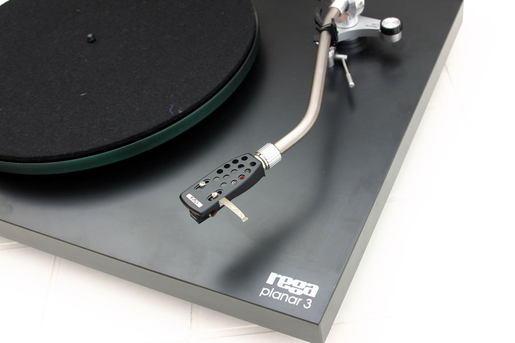

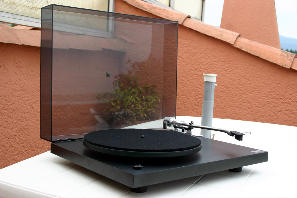

A la demande de Hencot, je complète ce sujet ouvert il y a longtemps, avec quelques photos de la Planar 3...
(désolé pour le retard, j'avais oublié)

toujours la bonne vieille grado :stop: , les goldring vont bien avec rega :mossieurpropre:

Oui, la Grado est un peu fatiguée mais je ne me sers pas beaucoup de cette platine de toute façon. Par manque de temps à lui consacrer, je n'ai hélas pas pu optimiser cette belle Rega au moyen d'une cellule un peu plus digne de son silence de fonctionnement.
