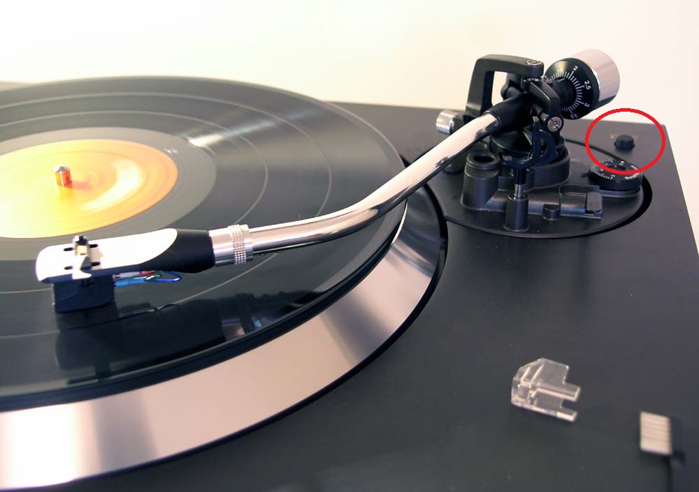

Cet après-midi greffe de la nouvelle pièce. Il a fallu jouer un peu de la dremel pour ajuster.
Bon... ce n'est pas encore parfait mais déjà je peux utiliser le retour auto du bras. La pièce n’étant pas identique au millimètre près, il y a quelques frictions. Du coup le lève bras est un peu dur, comme grippé. Il est en mode catapulte en levée et a besoin d'être repoussé pour descendre... Mais je suis content, le retour auto fonctionne. Le reste je fais manuellement, rien de bien méchant.
Là je m'écoute Dark side of the moon avec la signet et le transfo dynavector.
Un grand merci à Fred!

Petite question : quelle commande permet de supprimer le retour automatique ?
Merci.

Pour l'automatisme ce petit bouton permet de l'activer ou de le désactiver.
Merci pour ton sympathique message, cela fait plaisir.
Les Technics sont effectivement de bonnes platines. Je ne regrette pas le temps passé et j'espère réussir à la rendre 100% fonctionnelle.

Salut Damien... Cool si ça fonctionne(on pourra peut être améliorer la forme de la pièce ou essayer avec une matière moins abrasive). J'ai hâte de la voir marcher, c est vraiment une belle platine!
