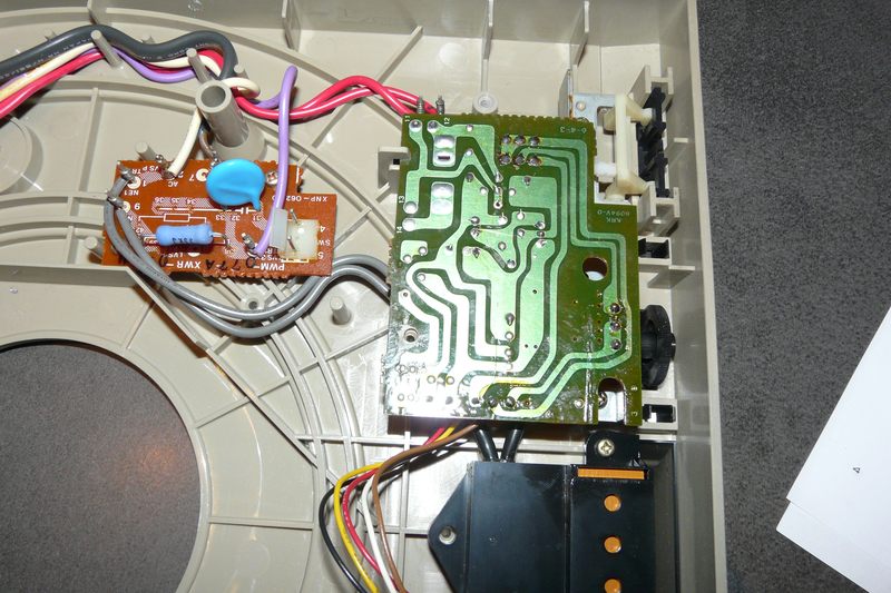

Troisième et dernier post.
Les photos du dessous du plateau. Où l'on voit enfin le potard permettant de régler la vitesse. Il est bien visible sur la dernière photo. Avec une seringue, je lui injecte de l'huile de vaseline, et je tourne dans les 2 sens.
Problème: après remontage et essais, c'est encore pire qu'avant!!! :pleure2: :couik: Je ne peux plus écouter un disque sans qu'il change de vitesse toutes les 20 secondes, c'est ignoble. Alors que faire? Il faut le changer? Ça peut paraitre bête, mais j'aimerais bien arriver à la remettre sur pieds, même si ce n'est pas la platine du siècle. Après tout il vaut mieux commencer petit avant de s'attaquer à des choses plus sérieuses....

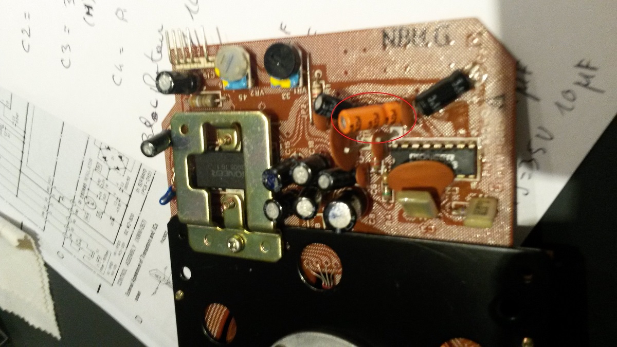

Hello,
J'ai une petite question pour les pros de l'électronique. Je me suis enfin décidé et j'ai relevé dans la platine la capacité de tous les condensateurs chimiques, espérant, en les changeant, pouvoir retrouver une vitesse de rotation stable. Les condos n'ont pas, tout au moins visuellement l'air malades, mais bon, ça ne peut pas faire de mal.
Parmi tous les chimiques du moteur il y en a un qui est différent des autres. Ils sont tous noirs et marqué SL, celui-ci est orange et marqué LR (je l'ai entouré sur la photo). Désolé le cliché est fait au téléphone, il n'est pas très bon.
Pensez vous que c'est aussi un chimique, et pourquoi il est différent des autres? D'après vous, est-ce qu'il faut le changer aussi? Si quelqu'un a la réponse, j'en serais fort content!
