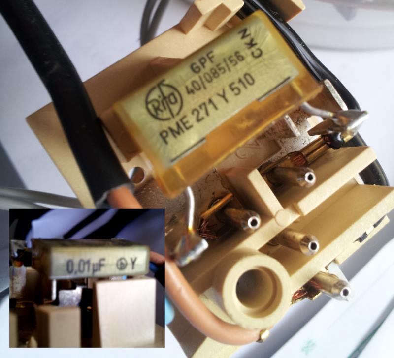

Merci pour ta réponse rapide.
Le switch contient en effet un condensateur Rifa, 0.01 microF. Voici une photo (en insert, l'autre face).
Tu dis "virer" le 0,047 microF : il ne sert à rien ?... On coupe les pattes et c'est tout ? Même chose selon toi, on peut supprimer celui de l'interrupteur ?
Je comprends, le transfo n'est pas directement sous la cellule, mais tout de même, ce n'est pas très loin. Si on voulait sortir ce boîtier de la platine, peut-on sans inconvénient allonger les deux câbles gris qui relient l'alimentation au moteur ?

Re: Dual 721
Michel te conseille de le changer car il est fréquent d' en croiser qui ont explosé.
Le tien semble être un "Y1" ... http://www.it-age.com/les-differences-d ... ensateurs/

Re: Dual 721
ces Rifa ; à virer pour les essais
puis remplacement pour un usage durable
ces 2 condos sont utilisés comme anti-parasites
le risque est de les voir fumer et vu la position de celui du transfo , tu peux cramer le transfo avec , il est mis en origine sur la position 110V
si absents , le risque est d'entendre un superbe "scrotch" dans ton système au démarrage et à l'arrêt de la platine
doublé par Heifez
les remplaçants seront :
47nF 250 ou 275V MKP X2 pour le condo qui est dans la boîte du transfo
et 10nF 275v Y1 pour l'autre
doublé par Heifez

Re: Dual 721
Ok, je comprends. Merci à tous, les deux.
Peux-tu me conseiller un type en remplacement (et éventuellement ou me les procurer si tu connais un détaillant sur Internet) ?
Par ailleurs, que veux-tu dire par "il est mis en origine sur la position 110 V ?...
Et enfin (beaucoup de questions ! ) pour accéder au dessous du circuit imprimé de l'alim, donc aux soudures, faut-il démonter le transfo, ou juste "rabattre" les petites pattes métalliques qui le bloquent ?

Re: Dual 721
pour sortir la carte devant le transfo il faut rabattre les 2 languettes en tôle
