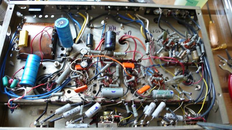

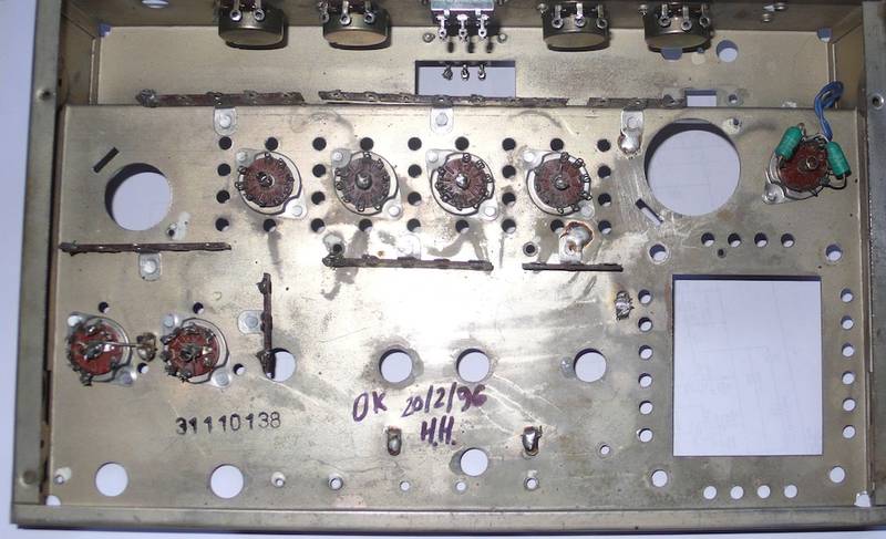

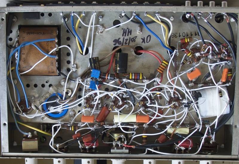

J'en profite pour vous montrer sa restauration :
L'appareil complètement dégagé :
Les boutons ont été nettoyé en profondeur :
Avant :
Après :
Changement des condensateurs (MKP, styréne pour le phono, silver mica), câbles (argent pour le chauffage et cuivre pour l'audio et l'alimentation) et résistances (allen bradley et Holco 0,5% avec dérating comme à l'habitude).
