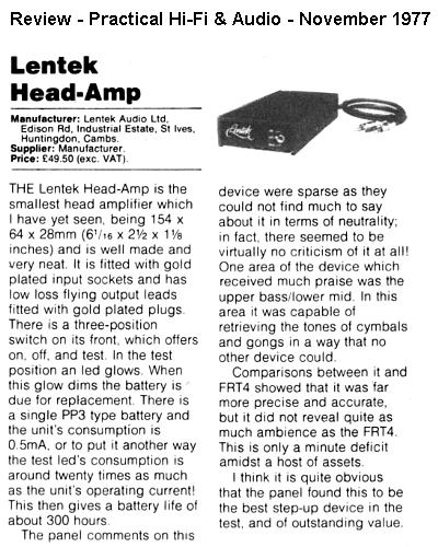

Ce truc m'intéresse, car cela pourrait être un moyen économique de passer à la MC. Le schéma est suffisamment simple pour que je puisse même songer à le faire moi-même :?:
Pour avoir essayé une cellule MC sur mon système grâce à Bebert, je sais que j'ai une marge de progression par rapport à mes cellules actuelles, mais je n'écoute pas assez de vinyles pour justifier un investissement de plus 500 ou 600€ (transfo + cellule).
Je vais étudier celà de très près donc.
En prime, en faisant quelques recherches sur le sujet, j'ai trouvé cet essai paru en 1977 :
(Source : http://www.saturn-sound.com/history/hi-fi,%20reviews.htm#Lentek)
review - lentek amp' - pract' hi-fi & audio - nov 1977.jpg (59.6 Kio) Vu 2867 fois
Serait-il possible qu'un possesseur de ce Lentek poste une photo de la face arrière de l'appareil avec la connectique visible SVP ?
